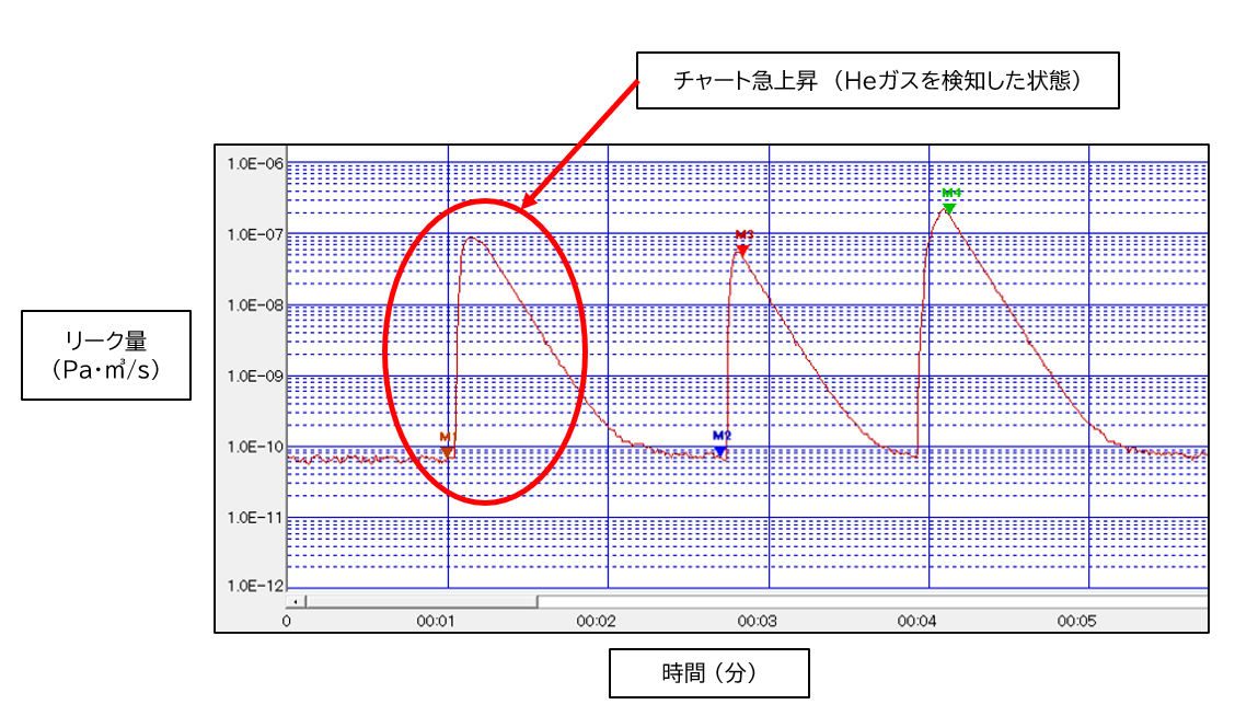

今回は、真空吹き付け法によるHeガス検出時の様子に関してご紹介いたします。
真空吹き付け法は、被検査物内部を真空状態にして、吹き付けプローブを用いて被検査物外部にHeガスを吹き付けて、内部に漏れ込んできたHeガスを検出する方法です。
Heガスの検出は、図の様にリーク量のチャートで確認する事が出来ます。
リークしている部位の付近でHeガスを吹き付けるとチャートが急上昇し、リークしている部位から遠い位置でHeガスを吹き付けると、少し時間が経った後にチャートが緩やかに上昇します。
このような反応の違いを考慮して、漏れ箇所の特定をしていきます。
※リークしている要因によっては反応が異なるケースもございます。
