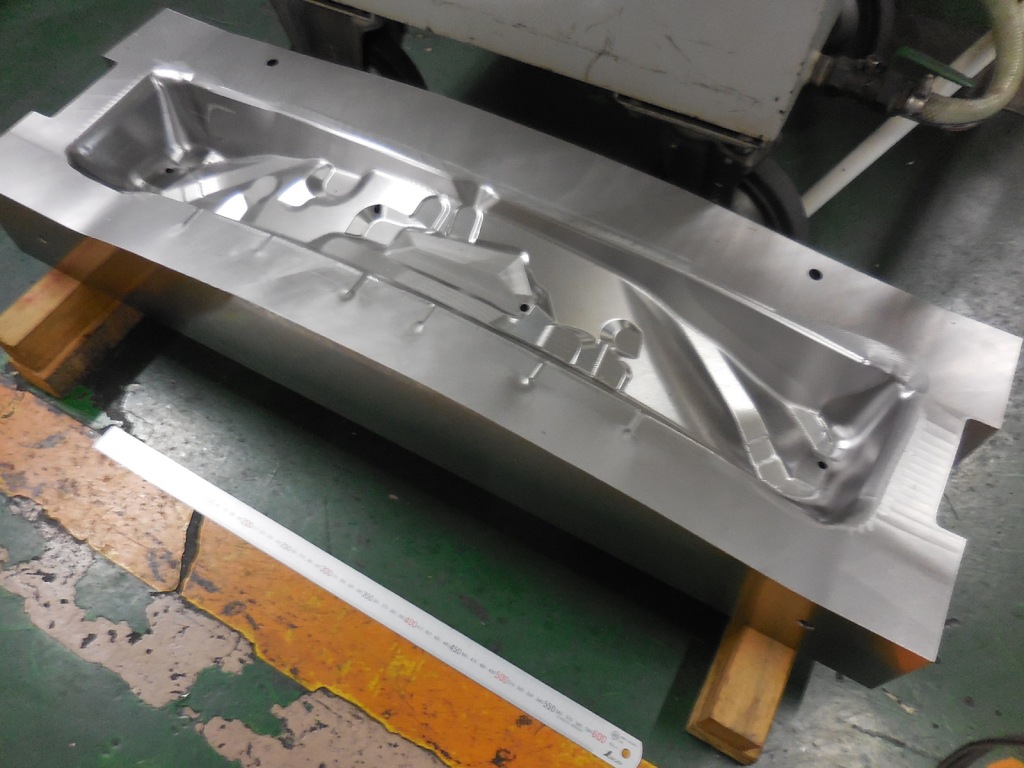

【材質】
SKD-11
【寸法】
プレートサイズ:300×950×150
【加工工程】
金型設計→客先承認→プログラム作成→マシニング加工→熱処理→ワイヤーカット→マシニング仕上げ加工→寸法測定→金型組込→トライ調整→金型検定依頼→合格後・金型出荷
【業界・用途】
自動車用部品(量産用)の金型
【特徴】
こちらは、自動車関連部品の金型に売り型の金型パーツです。
売り型専門のお客様より受注した金型になります。
お客様との距離が有るため、メールでのやり取りが大半でしたが、金型設計から細かく確認していただき、何とか金型を無事出荷することができました。
金型のトライ時には、お客様から来社いただき一緒に寸法調整を行わなければならないくらい、寸法調整には非常に苦労した記憶がございます。
製品が大きいため、必然的に金型も大きくなり、加工には大変苦労しました。
社内で使用する金型製作の他に、同業者への金型製作販売、部品単品のみの製作販売も対応しております。
