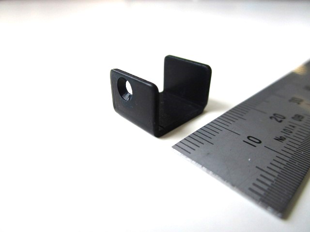

金型設計製作からプレス加工後のメッキまで一貫生産で対応可能!!
【材質】
SPCC-SD
【寸法】
t=1.2㎜
製品サイズ:13.8×10.7×8.7
【ロット】
50個
【精度】
±0.05~±0.1
【加工方法】
金型設計→金型製作→単発プレス(ブランク)→バリ取り(メタルエステ)→単発プレス(曲げ)→皿ザグリ→亜鉛メッキ三価クロメート(黒)
【業界・用途】
医療機器関連部品(量産用)
撮影装置関連パーツ
【特徴】
写真のように曲げ側面に皿ビス用の穴が開いていて、皿モミ後のカエリを抑えることが大事になります。
また、こちらの製品は、亜鉛メッキ三価クロメート(黒)の表面処理を行っておりますが、近くの協力企業でメッキ処理をしてもらっております。
プレス加工等後の表面処理まで対応して、お客様に納品させていただいております。
プレス加工やタップ、カシメ等以外にも、メッキや塗装、熱処理などの表面処理も弊社のネットワークを駆使して、一貫生産で納品することが可能です。
金型設計から金型製作、プレス加工、メッキや塗装などの表面処理までのお困りごとがございましたら、一度ご相談ください。
