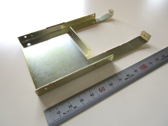

トランスファーロボット金型内で加工の向きを反転!!
【材質】
鉄
SPCC
【寸法】
t=1.6㎜
製品サイズ:80.0×133.0×11.6
【ロット】
1,000~2,000個
【精度】
±0.15
【加工方法】
●旧工程
①総抜き→②タップ(7)→③半抜・面押・潰し→④曲1・カット→⑤曲2→⑥3価クロメートめっき
●新工程
①トランスファー(総抜き→(反転)→半抜・面押・潰し→(反転)→曲1・カット→曲2)→②タップ(7)→③3価クロメートめっき
【業界・用途】
小型産業機器(量産用)
ねじ供給機部品(量産用)
【特徴】
従来、単発工程にて工程設定し6工程で量産していた製品を、トランスファーロボット仕様に金型を改造し3工程で対応可能にいたしました。
トランスファーロボットでの量産対応にするために、加工の向きを反転する必要が有ったため、途中に反転ステージを2工程設けました。
順送型より材料費も安く抑えられ、昨今の材料費高騰の問題や、複数工程をロボットで搬送することにより人手不足の問題等、複数の課題が一気に解決いたしました。
社内で金型設計製作から量産まで対応が可能ですので、是非、一度ご相談ください。
