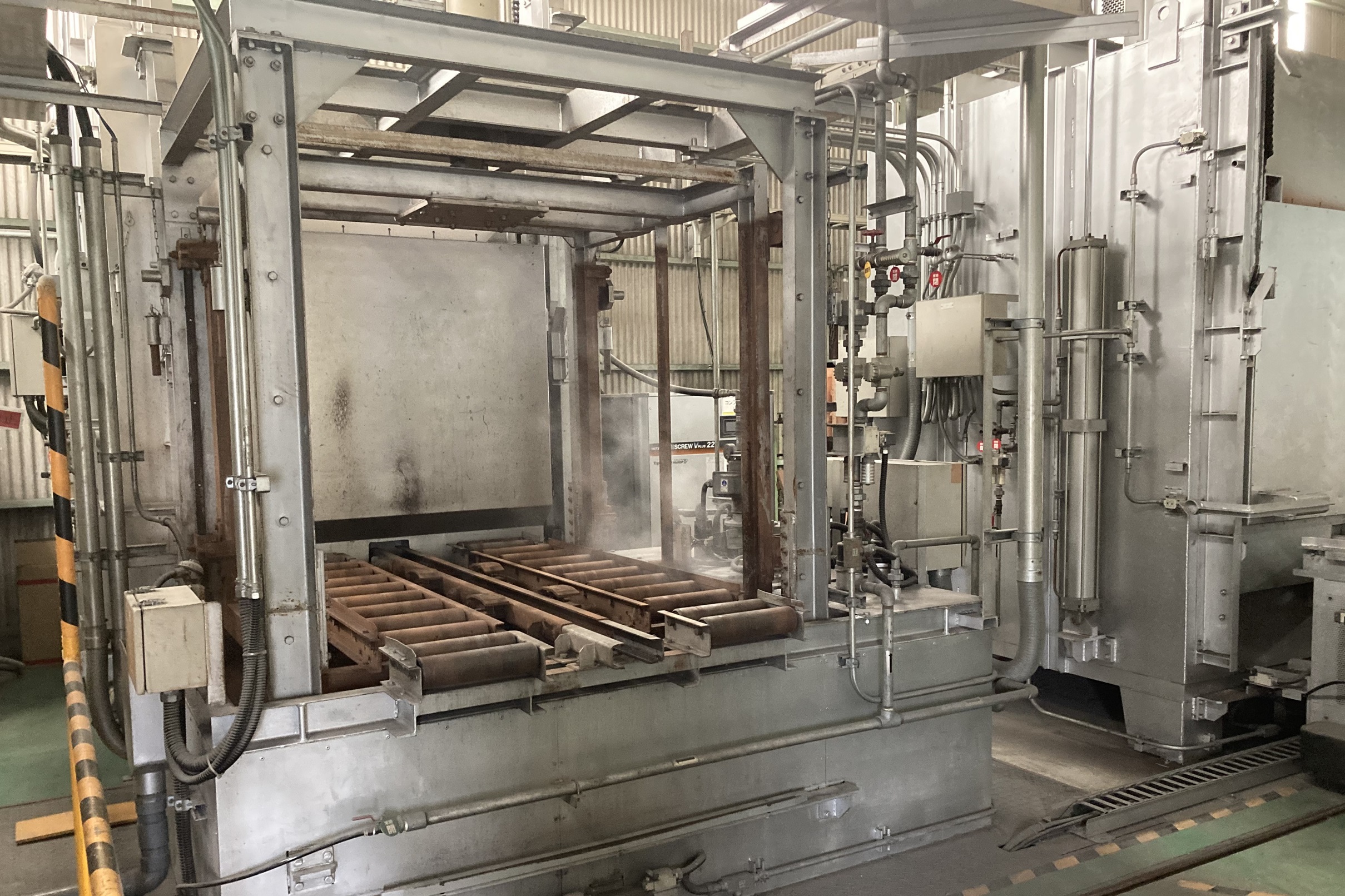

また、熱処理に関しましても T4 / T5 / T6 / T7 が対応可能です。
(特殊条件にも対応致します)
自社保有の熱処理装置で処理を行っておりますので、
鋳造用木型製作 ~ 鋳造 ~ 熱処理 まで社内で一貫しております。
生産ロスが少なく、短納期・高品質のニーズを兼ねる生産体制を常に整えております。
