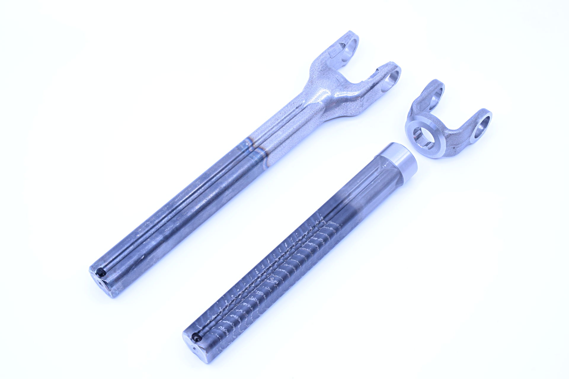

従来製品はウエルドヨーク(熱間鍛造)とシャフト(冷間鍛造)の2部品を溶接し完成品に仕上げていました。
今回、2部品を1部品へ一体化させる事により、工程削減・コスト削減・リードタイム短縮を実現致しました。
■製品のポイント
従来の工法では熱間と冷間部品の溶接により製造をしておりましたが、一体化を可能にしたことで
大幅なコスト削減を実現いたしました。
また、従来の製品は溶接突起を溶かして溶接するため、少なから製品と相手物との間に隙間(浮き上がり)が発生しておりましたが、一体化により改善されたことで強度もアップしています。
材料費:ウエルドヨーク部が熱間から冷間に変わったことで材料投入量削減
加工費:溶接工程の削減・切削削り代削減
