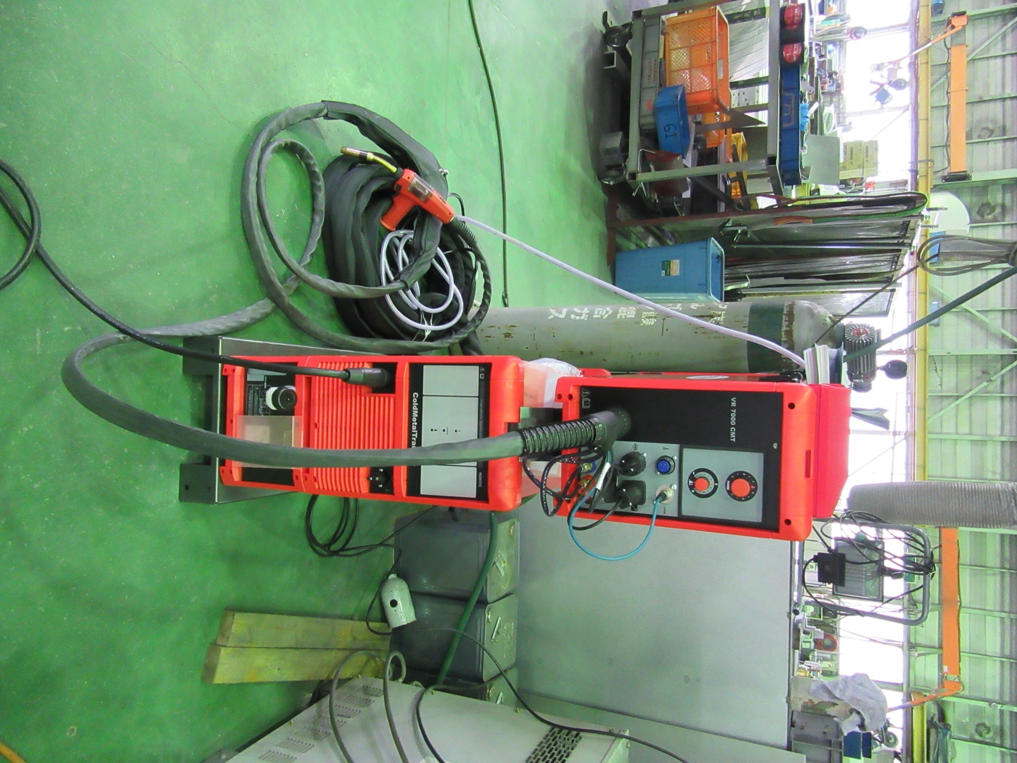

CMT溶接機を導入しました
㈱坂口製作所に新たな設備が導入されました。その名もCMT溶接機。オーストリアのフローニアス社製の本設備は、溶接ワイヤの特殊な送給制御が最大の特徴で、従来のMIG溶接機に比べ溶接時の入熱量をほぼ半減することができます。これにより、従来困難であった薄板の溶接が可能になりました。またステンレス溶接時に発生するスパッタも、本溶接機ではほとんど発生しません。なお本設備導入に際しては、平成27年度補正ものづくり・商業・サービス新展開補助金を活用しています。
