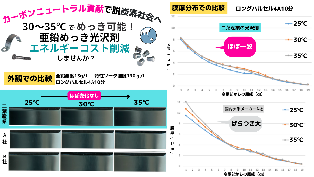

亜鉛めっきは20~25℃でしかめっきできないと思っていませんか?
弊社が新しく取り扱いをはじめた「亜鉛めっき光沢剤」は、30~35℃でのめっきが可能です。
【めっき液温が高いメリットは?】
めっきの管理液温が30~35℃になると、それまでかかっていた
季節の気温変化による浴温の冷却エネルギーコストが抑えられます。
特に大きいめっき槽を保有されているお客様ですと
25℃ → 30~35℃ ではかなり大きな差が出てくると思います。
更にエネルギーコスト削減することにより
カーボンニュートラルへの貢献、SDGsへの取り組みも同時に行うことができるのです。
【なぜ30~35℃でめっき可能?】
液温の変化に強いので、めっきの液温が高くなっても膜厚・外観への影響が少なく
25℃、30℃、35℃での差が殆どありません。(画像の膜厚分布表と外観を参照ください)
