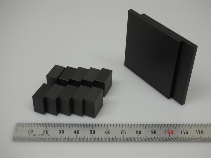

***プラスチック精密6面フライス板(6F) 導入メリット*******************
【工数短縮】1次加工が不要・入荷後すぐにMC / NC加工が可能!
【コストダウン】1次加工のための設備・人件費が不要!
余分な材料在庫や倉庫を持つ必要もありません!
工作機械だけあればOK!
【板厚公差】 ±0.03mm ・ 表面粗さ ▽▽▽対応
ご希望の板厚公差へも加工致します。
【最大サイズ】 350mmx1200mm まで可能
指先サイズから任意の寸法でご指定可能です。
【板厚】 1.0t~
(サイズ・素材によってはより薄くも可能です)
【対応素材】 汎用~スーパーエンプラまで プラスチック全般
(ガラス含有財は別途お問い合わせください)
【納期】 受注後約2日~
(ロット・サイズによって変動します)
【用途】 精密加工用・冶具製作用など 精度を要する各部門で広範囲に使用できます。
【使用実績】 治具製作・パレット・ベースプレート・ピンボード・試験片製作・
その他産業機械機構部品
精密加工・微細加工全般に適しています
トータルでの工数短縮・コストダウンをお考えなら、精密6面フライス加工板の導入を是非ご検討下さい!
