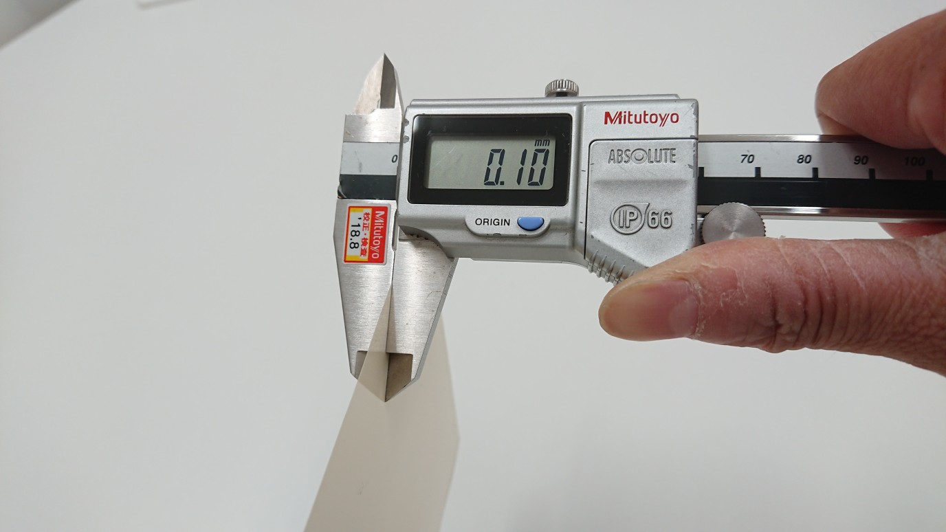

スーパーエンプラ(PPS)の極薄板厚加工事例です。
従来の加工実績は1mm厚まででしたが、当社独自の高精度板厚加工「FULL FLAT」加工の改良により、0.1mm厚の加工が可能となりました!
薄板が製造できないプラスチック素材・もしくは薄いシートではロール状のクセがついて使えない用途では、板厚を削ってご希望の板厚に仕上げます。
■材質:PPS(ナチュラル)
■仕上げサイズ:0.1tx100mmx100mm
■板厚公差:±0.02
■主な使用分野:半導体、試験片加工、スペーサー 他
開発中の素材の板厚仕上げ・テストカット等にもご利用いただいています。
