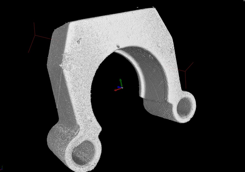

【CTスキャンとは?】
簡単に言うと、レントゲン撮影を360度すべての方向から行って
内部の様子を調べる方法で、X線の吸収されやすさで物質を調べています。
【CTスキャンでできること】
①今まで3次元的に可視化が難しかった生物の構造が
断面を含んだデータで確認できます。
またアリなどの小さな生物の器官などの大きさを数値化できます。
②組込み前の寸前の状態での各パーツのストレスが数値で検証できます。
また、組み込まれた状態でのアタリも確認も可視化できます。
③歴史的価値の高いものなどの中の状態や材質を非破壊で検証することが
可能です。
またスキャンデータは貴重な資料として保存することができます。
④樹脂パーツや金属部品、溶接補修後の部分など、今まで非破壊では
見えなかった内部欠陥の観察が容易に行えます。
⑤図面化しずらい3次元形状や有機的なデザイン、今まで手仕上げしていた
形状をCTスキャナで読み取りデータ化することで簡単に複製することが
できます。
