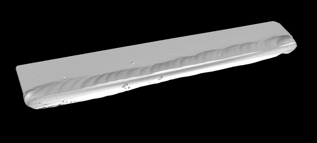

①産業用X線CTスキャナを用いて破壊することなく 内部の状態が用意に観察できます。
その特徴を利用して試作品や文化財等を非破壊にて内部の調査や観察が可能となります。
②またCTスキャンにより得られた3Dデータから設計図との重ね合わせによる形状比較が可能です。
製品の出来栄えが3Dデジタル画像で検証できます。
③CTスキャンは、物体内部の異物の検出に活用していただけます。またX線の透過率の違いからおおよその異物の材質を推定することが可能です。
袋や梱包を破ることなく、検査することができます。
④CTスキャンによって得られた3Dデータを、設計図データと照らし合わせ、設計値と実値の差を 実際に検証することが可能です。
CTスキャンから得られたデータは、寸法の測定や3DCADデータに変換可能です。
