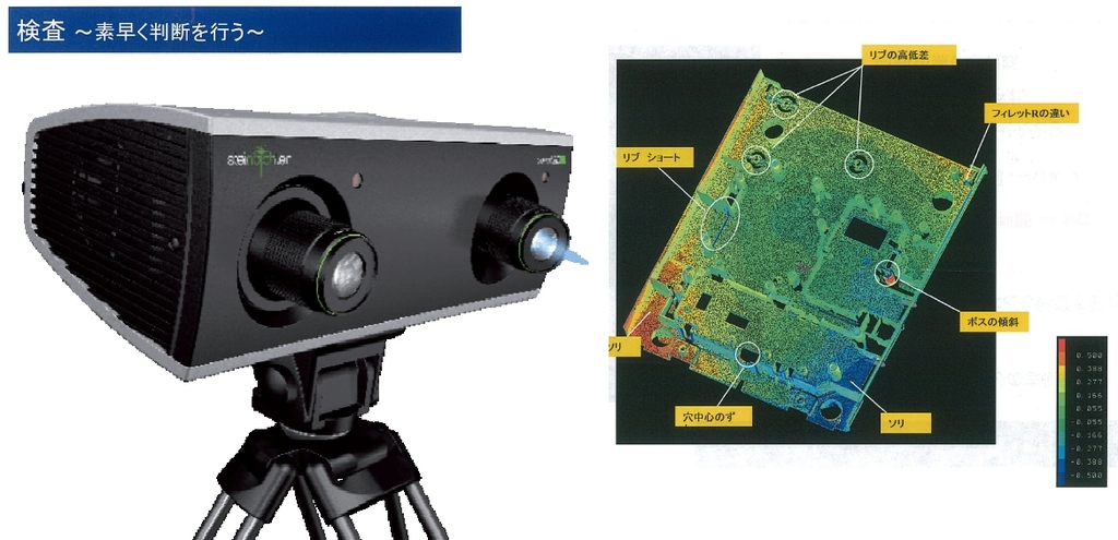

これにより、測定できなかった曲面などの測定が可能になった。
キャステムではロストワックスおよびMIMにより、3次元複雑形状の金属部品
の製造・販売の事業を進めている。したがって、複雑な形状の部品が多い。
また、鋳造や焼結などで多少の変形が発生する。それらの変形を3Dデータで
比較することにより、複雑な形状でも画像により、どのように変形しているかが
分かるようになる。板状の部品のソリの状態が分かる。穴の崩れ、リブのショ
ート、リブの高低差、フィレットRの違い、ボスの傾斜などが素早く判断ができる。
