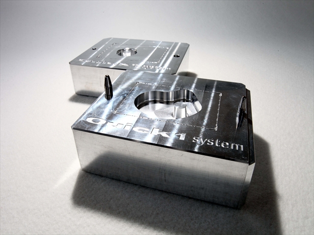

金型での製品は、1,000個以上の多ロットしか引き受けてもらえないという概念を払拭し、10~50こ程度の小ロットに対応。
初期費用の金型費を、出来る限り安価『4.9万円』まで抑えた新しい提案。
【小ロット(10~50個程度)専用ロストワックス金型『4.9万円金型Quick1】
●対応サイズ;60mm×50mm×90mm(手の甲に納まるサイズ)
●製法;ロストワックス精密鋳造
●材質;鉄・ステンレス・アルミ・銅
※大気で鋳造できる金属は対応できますので、詳細はお問い合わせください。
●形状;単純2つ割り形状(上下・左右に割れる形状)
●納期;約1ヶ月程度
●加工完成までの対応可能
※ロストワックスで製造した部品に、精度が必要な箇所だけ加工して仕上げることも可能
●ロット20~30個程度で年に2~3回必要な部品、全切削加工で製造しているが、意外に費用が掛かっている製品
●20個程度で似たような形状の試作品、加工で振り分けることも可能
