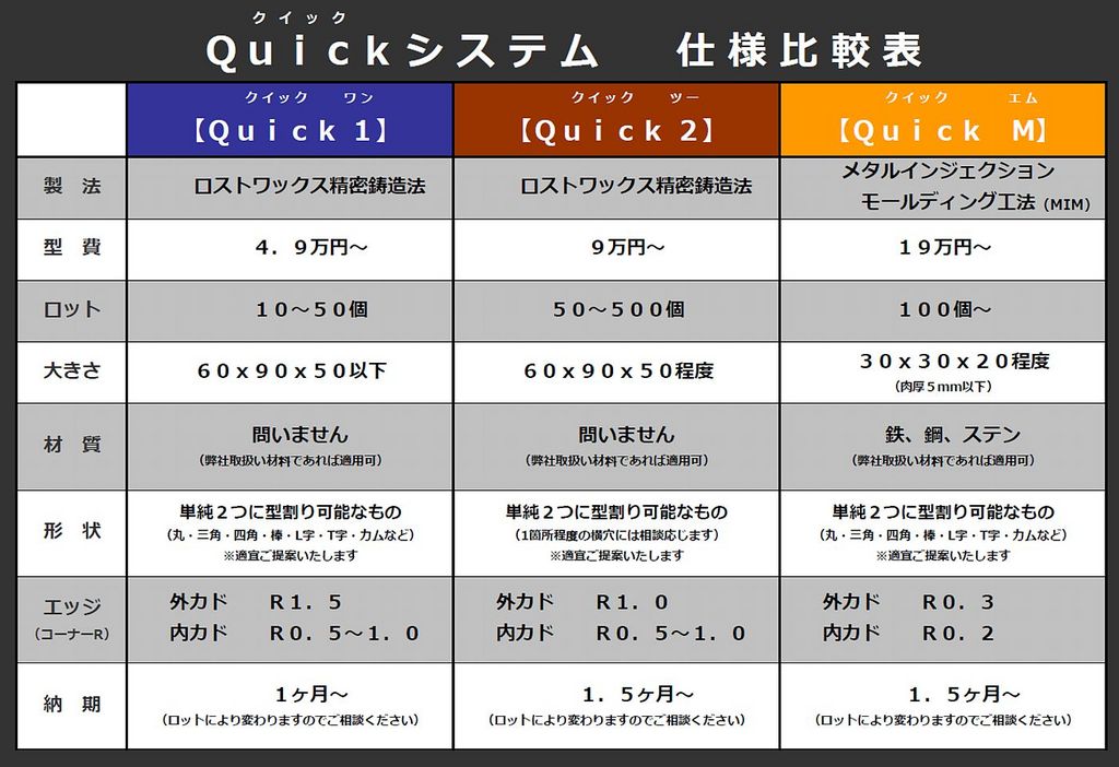

【Quick1システム】
・製法 ロストワックス
・材質 問いません
・金型 4.9万円~
・大きさ 60x90x50
・形状 単純2つに型割り可能なもの
・カドR 外角R1.5、内角(隅)R0.5~1
・ロット 10~50個
・納期 1ヶ月~
【Quick2システム】
・製法 ロストワックス
・材質 問いません
・金型 9万円~
・大きさ 60x90x50程度
・形状 単純2つに型割り可能なもの
(1箇所程度の横穴であれば相談応じます)
・カドR 外角R1、内角(隅)R0.5~1
・ロット 50~500個
・納期 1.5ヶ月~
