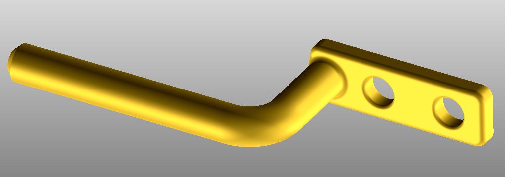

【レバーをロストワックスでご提案!】
従来の工法である機械加工削り出しや溶接、特注品購入では納期がかかりコスト高になってしまいがちなレバーをロストワックス精密鋳造法を利用する事で、機械加工工程の手間が減らせ、開発工期の短縮、全体工数削減によりトータル的なコストダウンが期待できます。
ロットが纏まればさらにお求め安く提案いたします!
【Quick1(クイック ワン)システム 仕様】
・製法 ロストワックス精密鋳造法
・材質 問いません(弊社取扱い材料であれば適用可)
・金型 4.9万円~
・大きさ 60x90x50
・形状1 丸・三角・四角・棒・L字・T字・カムなど単純2つに型割り可能なもの
(形状は適用可能なよう、ご提案いたします)
・形状2 コーナーRは外角R1.5、内角(隅)R0.5~1
・ロット 10~50個
・納期 1ヶ月~ (ロットにより変わりますのでご相談ください)
