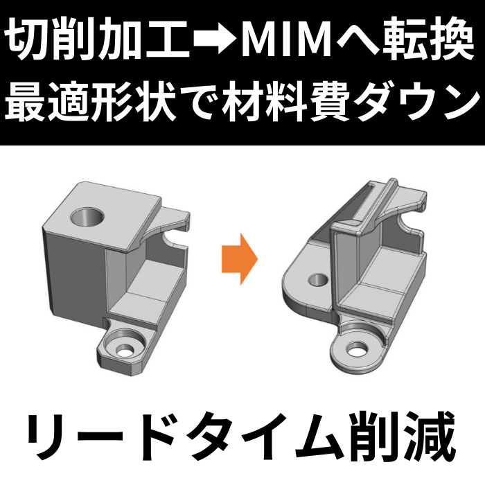

画像は、従来切削加工品だった金属部品を、MIM(メタルインジェクション)製法の量産に切り替えた事例。
量産性の向上によりリードタイムを大幅に改善しました。MIMは製品重量がコストに大きく影響するため、元の複雑三次元形状に対応しつつ、強度を保ちながら130g→40gと、90gもの大胆な徐肉を行いました。
材質:SUS304L
重さ:40g
サイズ:40×35×35
