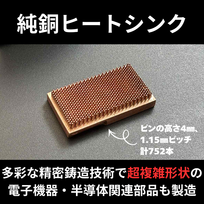

【純銅ヒートシンク】
・52×28×13 mm
・重さ64g
・ピンはφ1mm、高さ4㎜(1.15㎜ピッチで合計752本並んでいます)
エレクトロニクス業界における厳しい熱管理ニーズを満たすために開発した、純銅製のコンパクトな浸漬型ヒートシンクです。冷却チャンバーとして機能し、内部の電子部品からの熱を循環冷却液へと伝えます。
AIに必要なデータセンターで使用される高性能計算(HPC-Hyper Performance Computing)コンピューターのGPU(AIの心臓部)における、液浸冷却装置の重要部品となります。
樹脂3Dプリンターで作った犠牲型による石膏鋳造と、減圧溶解、加圧鋳造により微細な形状を実現。
後加工は単一の統合されたポートを仕上げる程度にとどまり、
±0.5 mm以内の高い寸法精度で部品をシームレスに組み立てています。
米国・カリフォルニア州に拠点を持つ「キャステムテクノロジーラボラトリーズ(CTL)」が製作し、アメリカのICI(Investment Casting Institute)の鋳造コンテストで総合優勝を獲得した製品となります。
