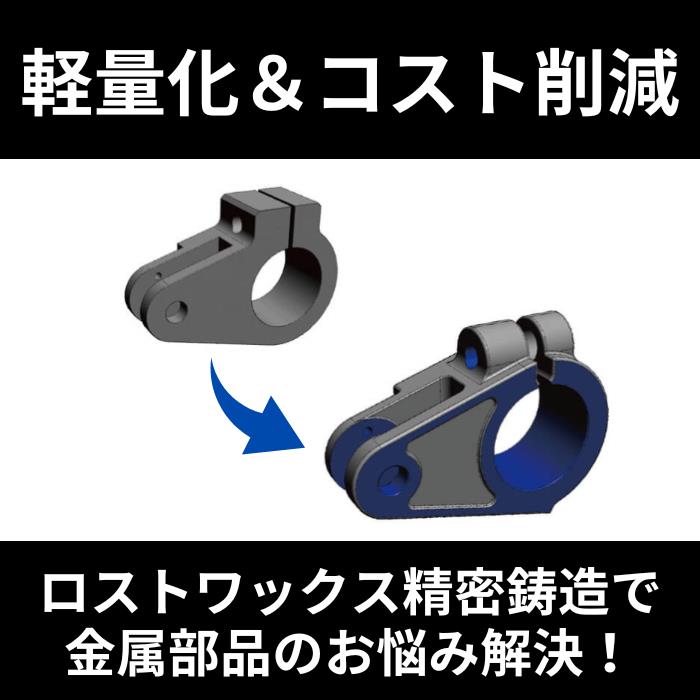

画像は、従来は切削加工で製造していた部品をロストワックス精密鋳造に切り替えることで【軽量化&コストダウン】につながった事例です。鋳造への転換で量産性が向上。不要箇所を徐肉し、材料費も削減しています。
ロストワックス精密鋳造は中空・複雑三次元形状が得意。
金属部品のお悩みを丁寧にヒアリングし、最適な形状をご提案します。
事例では、設計段階でニゲ(徐肉)し、加工面積を減らしてコストダウン。
機能箇所部分のみ凸形状にすることで加工範囲や管理範囲を削減しています。
品質維持にも効果的な形状を実現しました。
