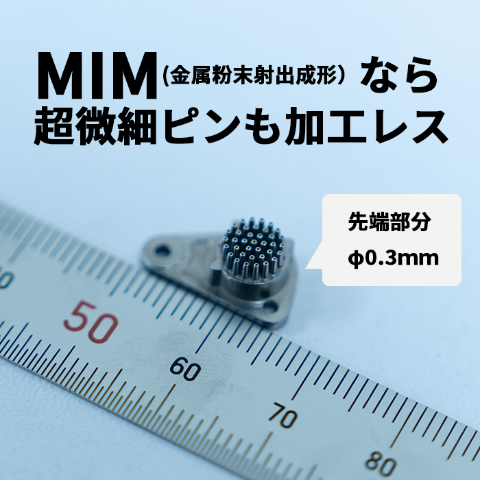

写真はMIMで製造した繊維製造装置部品のノズルです。先端の穴径はφ0・3mm、突起の長さは2.8mmと超微細です。
金属粉末と樹脂を混ぜて金型で射出成形、脱脂焼結することにより、このように高精度な機械部品の量産に対応します。
量産の場合、機械加工よりも圧倒的なリードタイム短縮&コストダウンが望めます。
キャステムは、NASA生まれの技術であるMIMを研究し独自に米国特許を取得。30年以上の製造実績があります。
これまでに高い精度が求められる医療機器部品や航空宇宙部品を生産してきています。
詳しくはホームページなどからお気軽にお問い合わせください。
【製品概要】
繊維製造装置部品
【材 質】
ステンレス(SUS630)
【寸 法】
先端の穴径 φ0.3±0.05mm
穴の深さ 2.8mm
