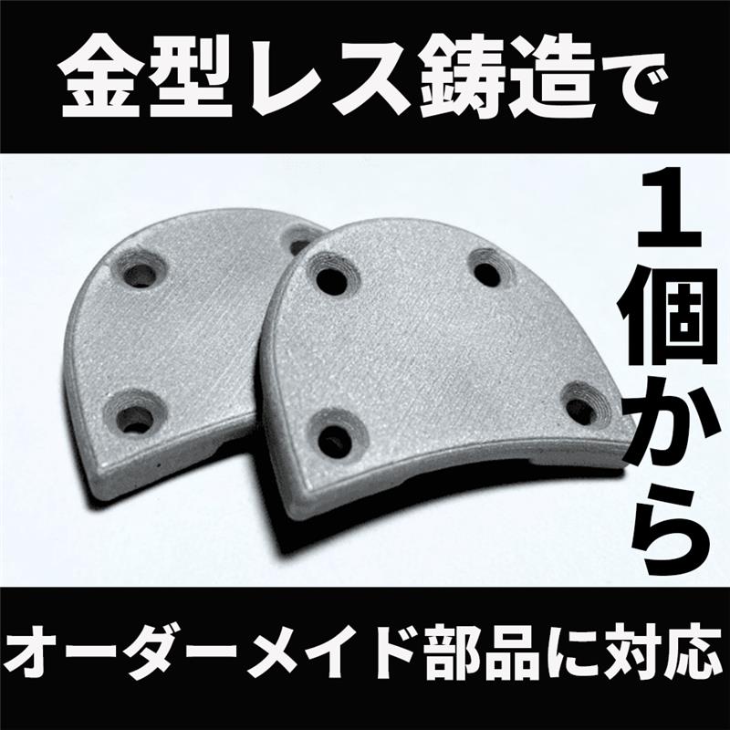

画像はタップダンスで使用されるかかとチップのオーダーメイド事例です。
キャステムの金型レス鋳造デジタルキャストは、3Ⅾプリントモデルを基に鋳型をつくり、以降は通常のロストワックス精密鋳造と同じ工程で製造。
金型がない分リードタイム短縮につながり、最短納期実績は5日間です。(通常2週間)

【部品概要】
材質:A6061
用途:タップダンスで使用される踵チップ
(オーダーメイド)
