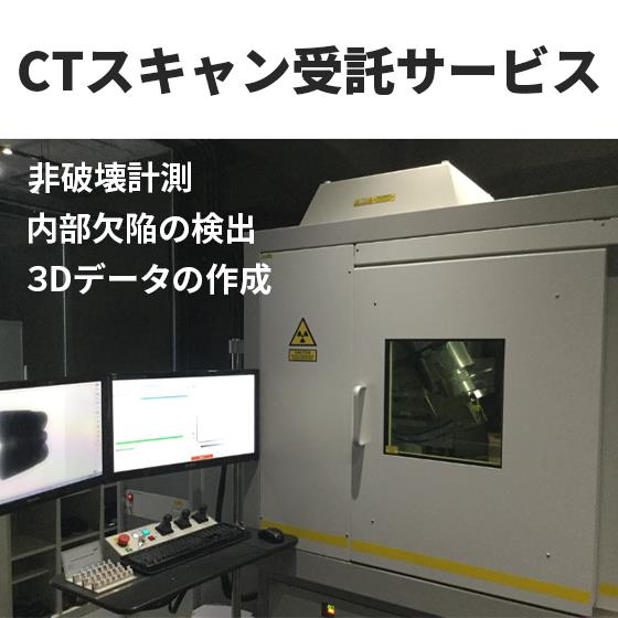

キャステムでは、Nikon MCT225を利用したCTスキャンサービスを行なっております。
お客様の試料をお預かり、もしくは当社スタッフ付き添いの上にお客様にスキャンしていただくことも可能です。
【設備概要】
ニコンソリューションズ MCT225
撮影方式:コンビームCT
X線源:225kV マイクロフォーカス管球
最大管出力:225W
最大焦点径:3μm
撮影倍率:1.6× ~ 150×
解像度:1.33 ~ 125μm
X線検出器:16bit 4M Pixel フラットパネルディテクタ(FPD)
最大サンプル重量:50㎏(寸法評価時最大5㎏)
【透過能力】
素材により、透過能力に制限があります。
樹脂:170㎜
アルミニウム:70㎜
チタン:45㎜
鉄:15㎜
重金属:撮影不可
CTスキャンを行うことで、内部の欠陥を解析や3Dデータの作成、内部寸法の計測等が可能になります。
ご興味がございましたら、お気軽にお問合せください。
