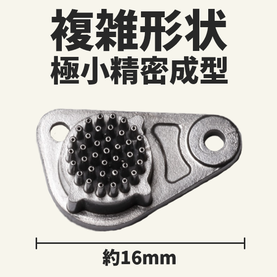

先端の穴径 φ0.3mm
穴の深さ 2.8mm
【特 徴】
円錐の筒状となっている小径穴、先端部分φ0.3±0.05 長さ2.8mmの成形を機械加工無しで実現。
また、内部にはバリが無く、欠けや折れを防ぐために必要な強度も持ち合わせおります。
このような形状が剣山上に複数本あるものを機械加工で対応する場合、コストと時間は非常にかかって今います。
極小精密成型が可能な弊社MIM技術なら、1mm以下の高精度部品が機械加工レスで量産対応可能。
