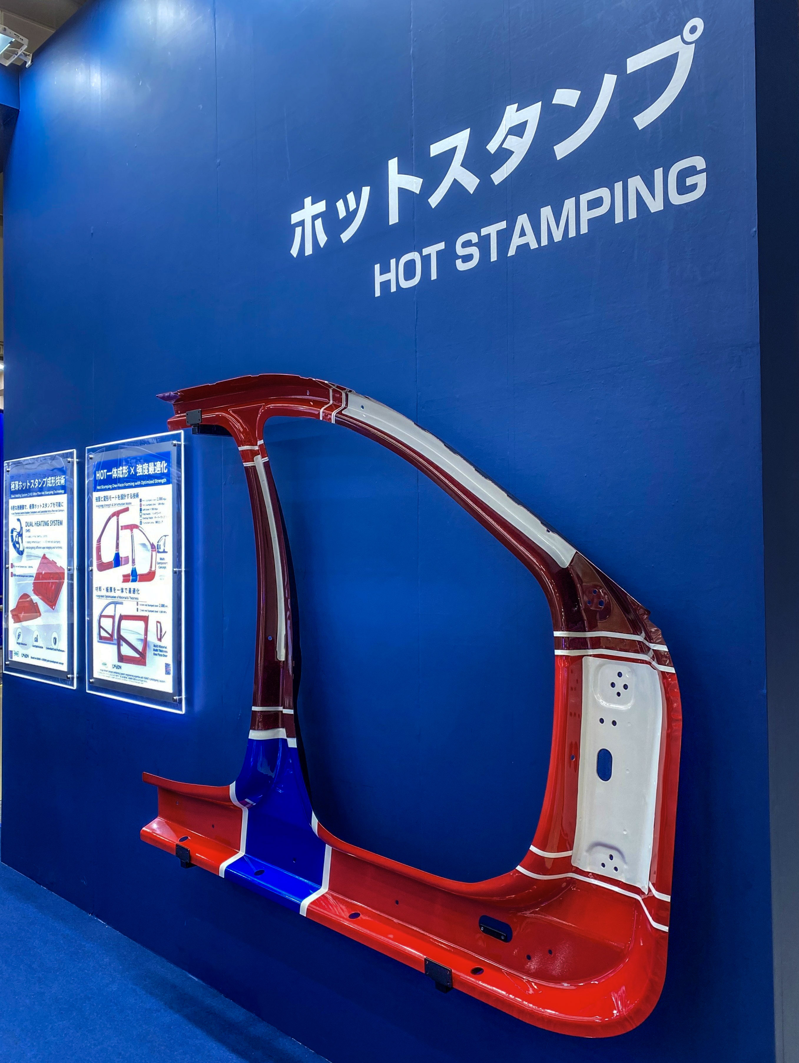

※写真はホットスタンプで成形した自動車ドア周り一体成形品(展示サンプル)です。
