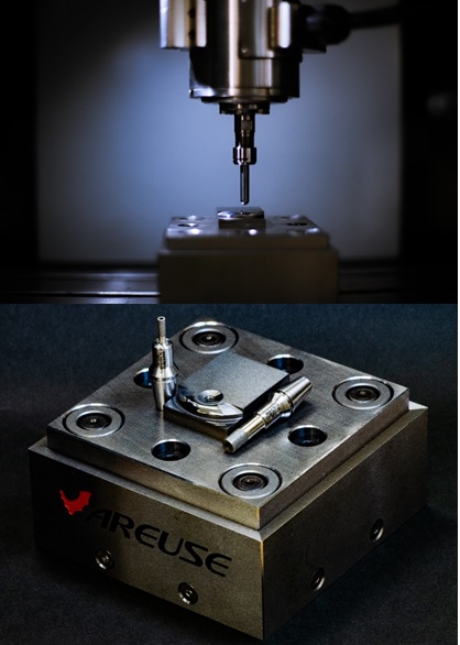

”COPER”を加工に組込む利点
1.研削/切削抵抗の抑制
2.小径工具破損検知
3.砥石使用時のドレスのタイミングをリアルタイムで監視可能
研削抵抗に応じて変位することにより急激な研削抵抗の増大を抑制します。急激な研削抵抗を抑制することによって工具破損も防止でき、高品位加工を楽に実施出来ます。また、リアルタイムで加工監視ができるため、砥粒脱落時を予測したり、ドレスのタイミングも知ることができます。特に小径工具での破損トラブルを低減し、多数穴加工や高価な工具使用時でも安心して加工を継続できるシンプル構造の装置です。
取付は機械テーブルににクランプ、またはバイスに固定するだけです。
