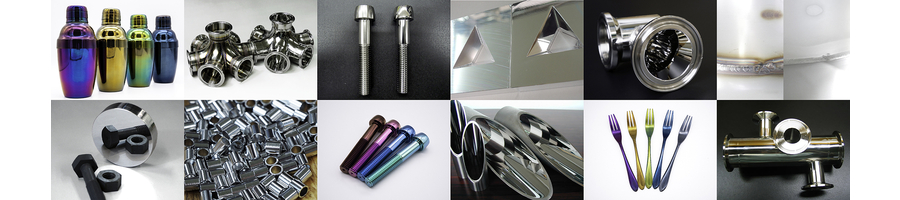

中野科学では、電解研磨、電解複合研磨、ステンレスやチタンの発色、酸洗など各金属素材の良さを最大限に引き出すさまざまな表面処理を行っており、近年ではマグネシウムやアルミ、チタン等の表面処理加工も手がけております。金属加工で全国的に知られる新潟県燕三条地域で培ってきた、表面処理専門業のノウハウにより、皆様の問題解決のお手伝いをいたします。

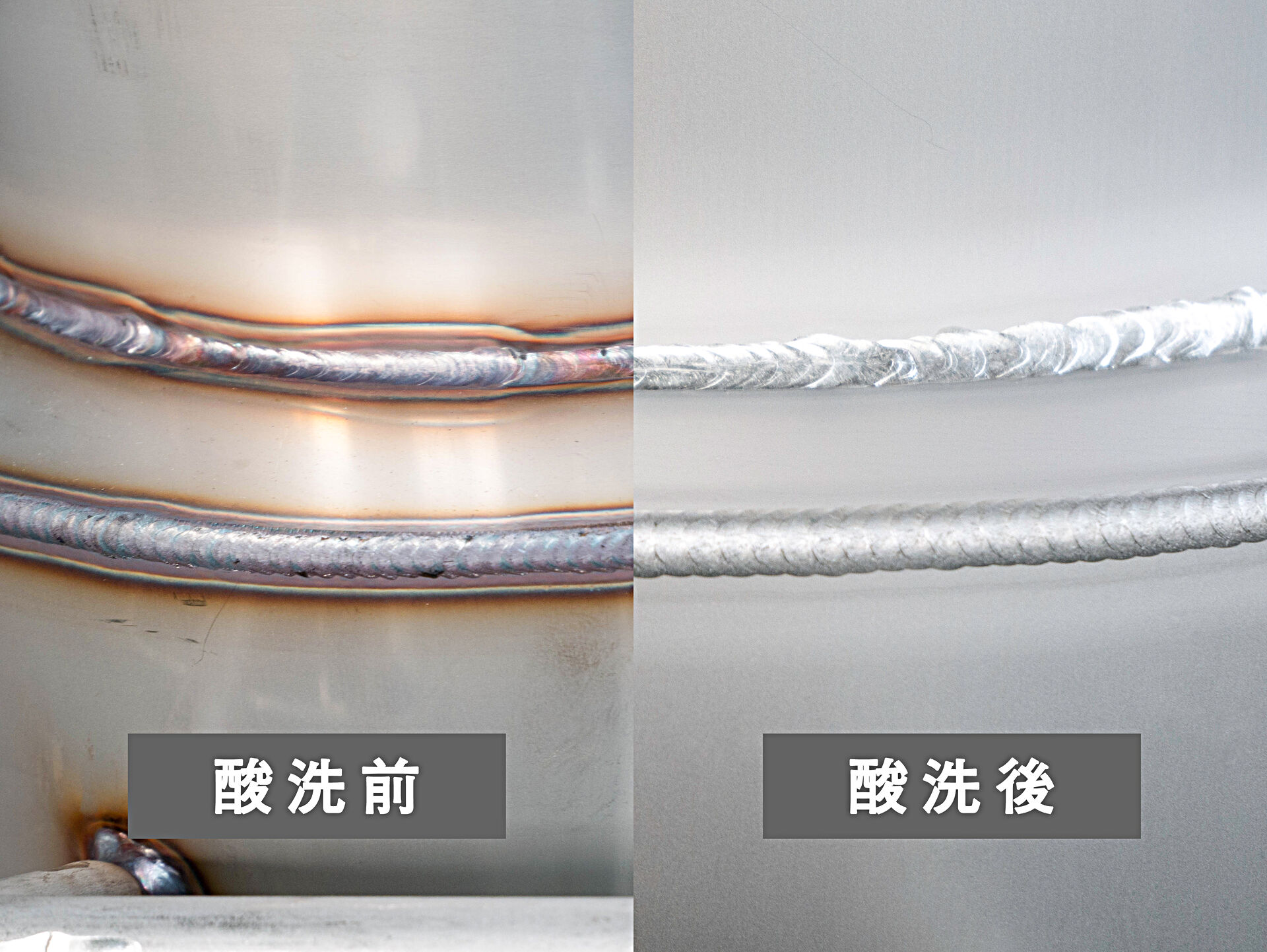

溶接焼けの除去、耐食性の向上、不純物除去、洗浄に最適な「酸洗処理」
溶接部分の焼け取り、シミの除去、表面に付着した不純物除去に最適です。
耐食性も向上します。焼け残りやシミの無い高品質な仕上がりが特徴です。
【 酸洗を行う目的 】
酸洗をすることで、溶接焼けが取れて製品の美観が向上します。
また、溶接箇所は腐食しやすいですが、耐食性が向上する効果があります。
研磨やメッキ、コーティングなどの下地処理として使われる場合も多いです。
【 製品サイズ・製品ロット・処理コスト 】
サイズは小物から大型製品まで、ロットは単品から大ロットまで対応します。
処理コストは製品毎に都度お見積をさせていただきます。
焼け取り剤や焼け取り機による溶接焼け除去を社内で行っている場合には、
形状や数量により弊社で処理をした方が安価になる事も多いですので
お問い合わせください。
