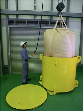

放射性廃棄物の長期屋外保管や運搬に用いる1㎥フレコンバックが収まる容器です。
放射能に汚染された物質を容器の中に格納することで、放射能の発散を防ぐことができます。
鋼板は鉛厚み2mmと同等の遮へい効果を得るため厚板(16mm)で対応しています。
【使用例】
・雨樋や側溝などのホットスポットで発生した汚染土の一時集積
・業者による大規模除染で発生した汚染土の一時集積
・汚染土などを運搬する際の通い容器
【仕 様】
・遮蔽体厚み: 16mm
・遮 蔽 率: 約60%
・質 量: 約835kg
・容 量: 1㎥
・耐 荷 重: 2835㎏
※別途相談により、ご使用環境に合せた設計・製作が可能です。
【特 徴】
・放射性廃棄物の運搬・保管に最適です
・鋼板を用いた溶接構造でクレーン吊り上げ・傾斜吊りやフォークリフト運搬に対応しています
・塗装は錆止め塗装をベースに装飾塗装で仕上げています
・3段まで段積み対応可能です
・遮蔽効果による試験事例値は70000Bq/kg以上のボリューム線源にて評価した値です
