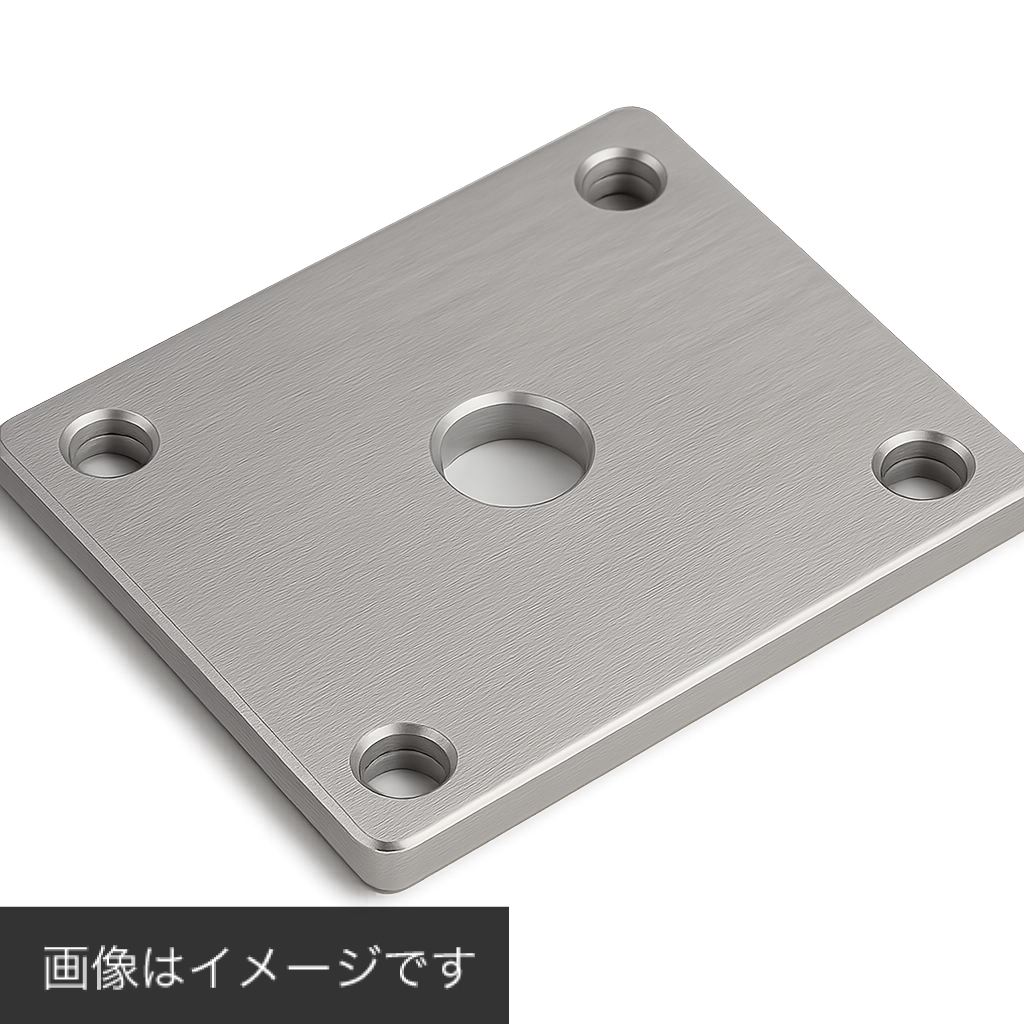

【エルコムにおけるマシニング加工】
エルコムでは立型マシニングセンタを活用し、鉄、アルミ、ステンレス、真鍮、銅、チタン、マグネシウム、ニッケル合金、インバー材、CD5といった幅広い素材に対応しています。三次元形状の加工や精密穴加工においても、恒温恒湿環境下で高精度を維持。試作から量産まで、安定した品質を提供しています。

一般的には、円筒形状の部品は旋盤加工が選ばれますが、追加工が多い場合には複合旋盤が有効です。エルコムではチタン製多段ボス部品を複合旋盤で一発加工し、従来2工程必要だった加工を短縮。精度と納期を両立させました。また、アルミ製の小型ハウジング部品はマシニングで±5μmの精度を実現し、短納期で納品した実績があります。
