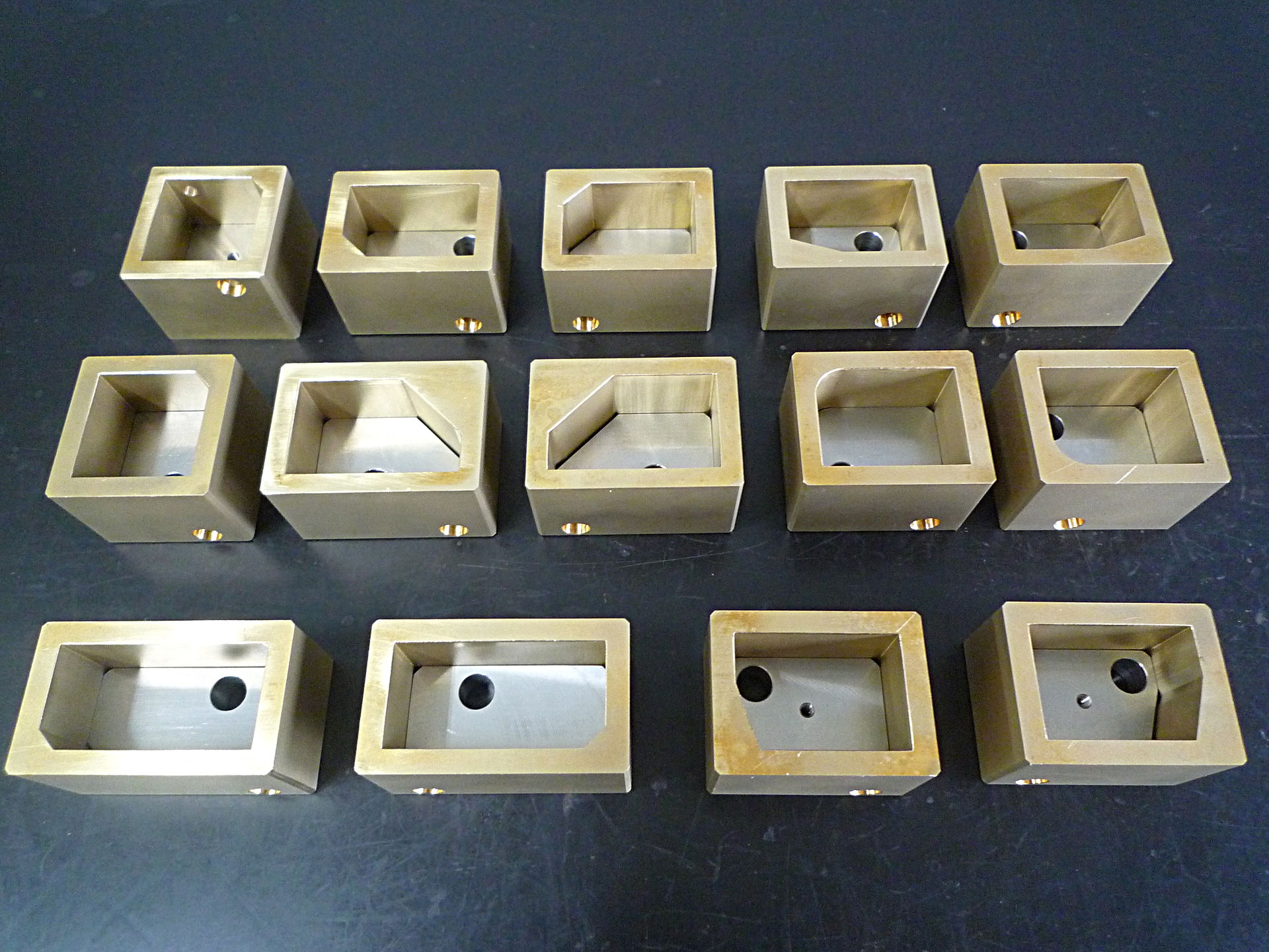

【高精度の組み合わせ】ステンレスと真鍮のワイヤカット・マシニングセンタ加工! 穴公差H7(BS) 縦・横-0.03~-0.05(ステンレス) 検査具
【材質】
・ステンレス (SUS303)
・真鍮 (BS)
【業界】
自動車業界(試作)
【加工方法】
・ワイヤーカット
・マシニングセンタ
【サイズ】
SUS303 25~40 X 20~25
BS 35~50 X 30~40
【ロット】
14個 SUS
14個 BS
【精度】
SUS・・・縦・横-0.03~-0.05
BS ・・・穴 H7公差
【その他】
この製品は、ワイヤーカットとマシニングセンタで加工していています。
中に入っているSUSは縦・横-0.03~0.05公差で
BSの穴はH7公差です。
少ロットの様々な形の加工も高精度に加工することができます。
多品種少量生産で、ご注文は1個からでもお気軽にお問合せ下さい。
また、特急品や短納期の対応も行っております!
ワイヤーカット、マシニングセンタ、NC旋盤でお困りごとが有りましたら
ぜひ一度ご相談ください。
