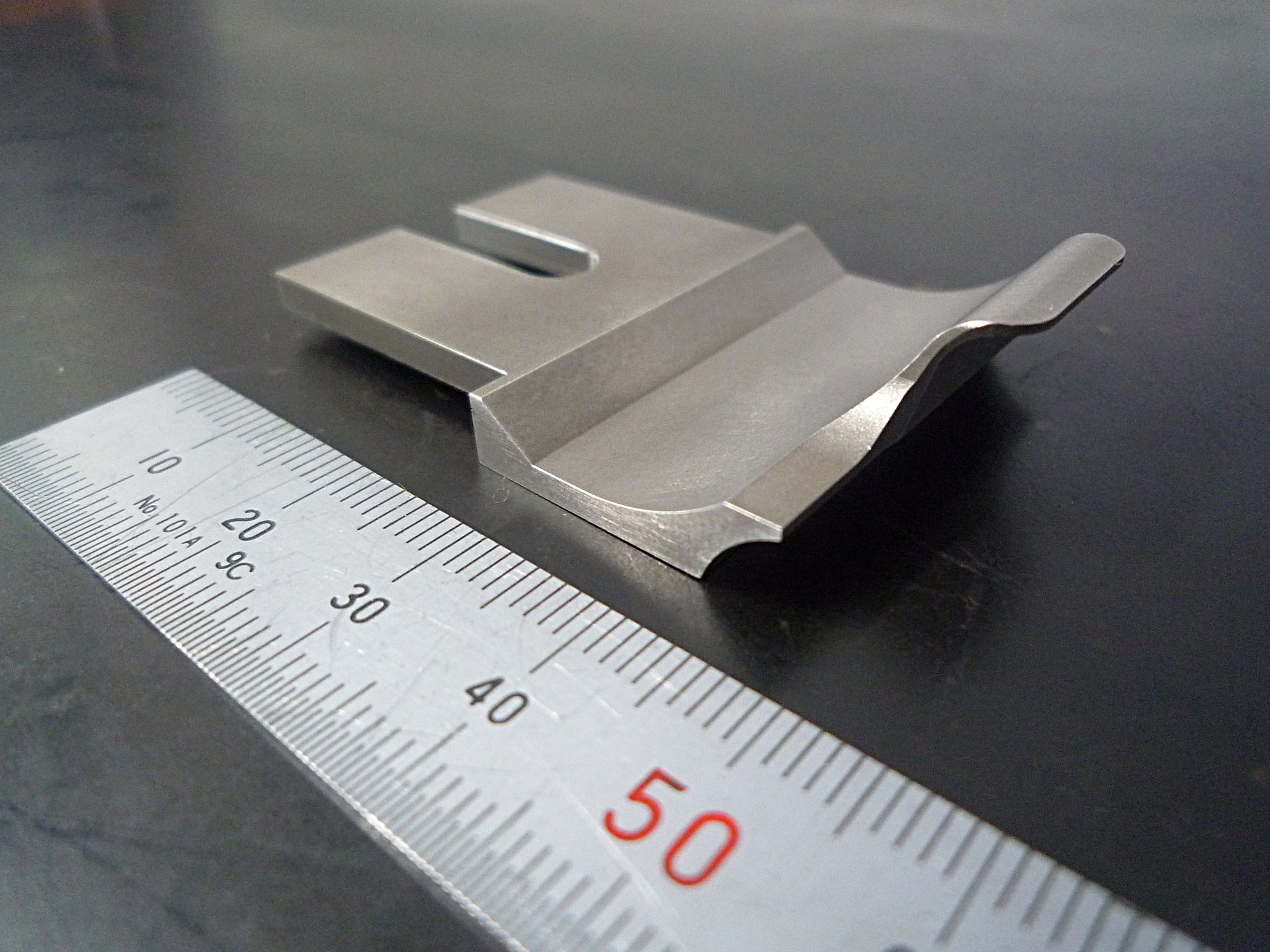

【ワイヤーカットでテーパー加工】 ワイヤー線を傾けて上部と下部を異形状に加工!
【材質】
ステンレス (SUS303)
【業界】
自動車業界
【加工方法】
・ワイヤーカット
・マシニングセンタ
【サイズ】
52x35x厚み3
【ロット】
2個 (RとL)
【精度】
上段差部 29h7公差
【その他】
この製品は、ワイヤーカットとマシニングセンタで加工していて、
ワイヤーカットでテーパー加工していて
湾曲したところがテーパー加工になっています。
テーパー加工とは
ワイヤー線を傾けて(角度をつけて)上部と下部を異形状に加工することです。
上段差部分は 29h7公差の精度で加工されています。
ワイヤーカットなら湾曲した複雑形状でも
高精度に加工することができます。
