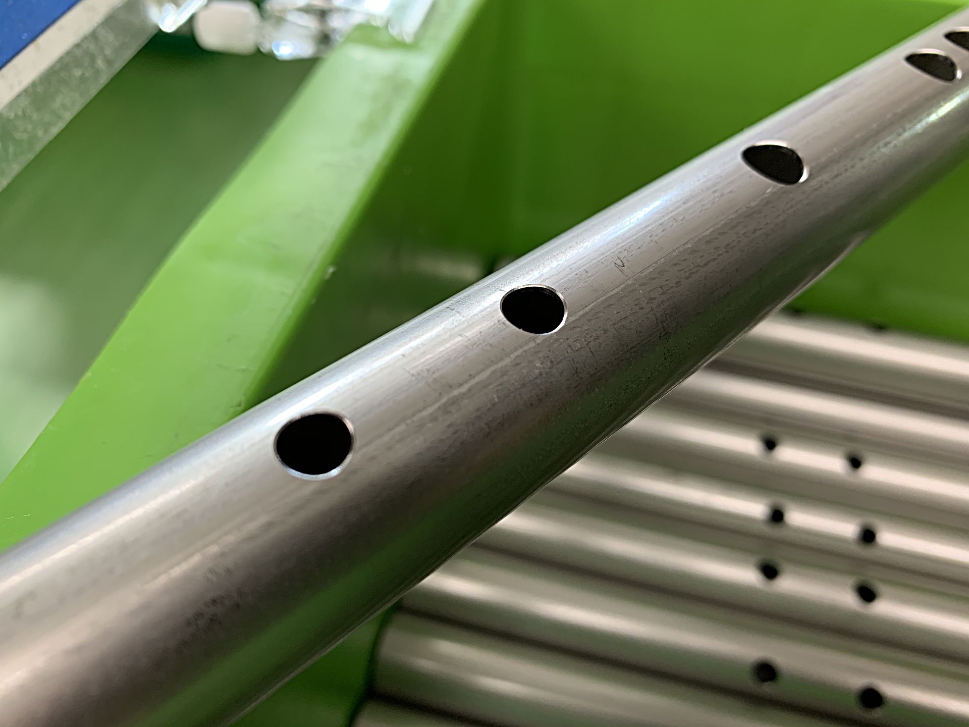

【SUS304 パイプ材 穴あけ加工】
【材質】
SUS304
【業界・使用用途】
産業用機器、医療機器
【材寸】
φ22x1.0
【加工】
マシニングセンタ φ6片壁貫通穴加工
【ロット】
1~100個
【製作期間】
受注後4週間程度
【特徴】
穴の加工時に発生したバリの除去を加工機内で自動化しました。
手仕上げでは工具が届きにくい穴の内部も稜線に沿ってキレイに面取りが可能です。
