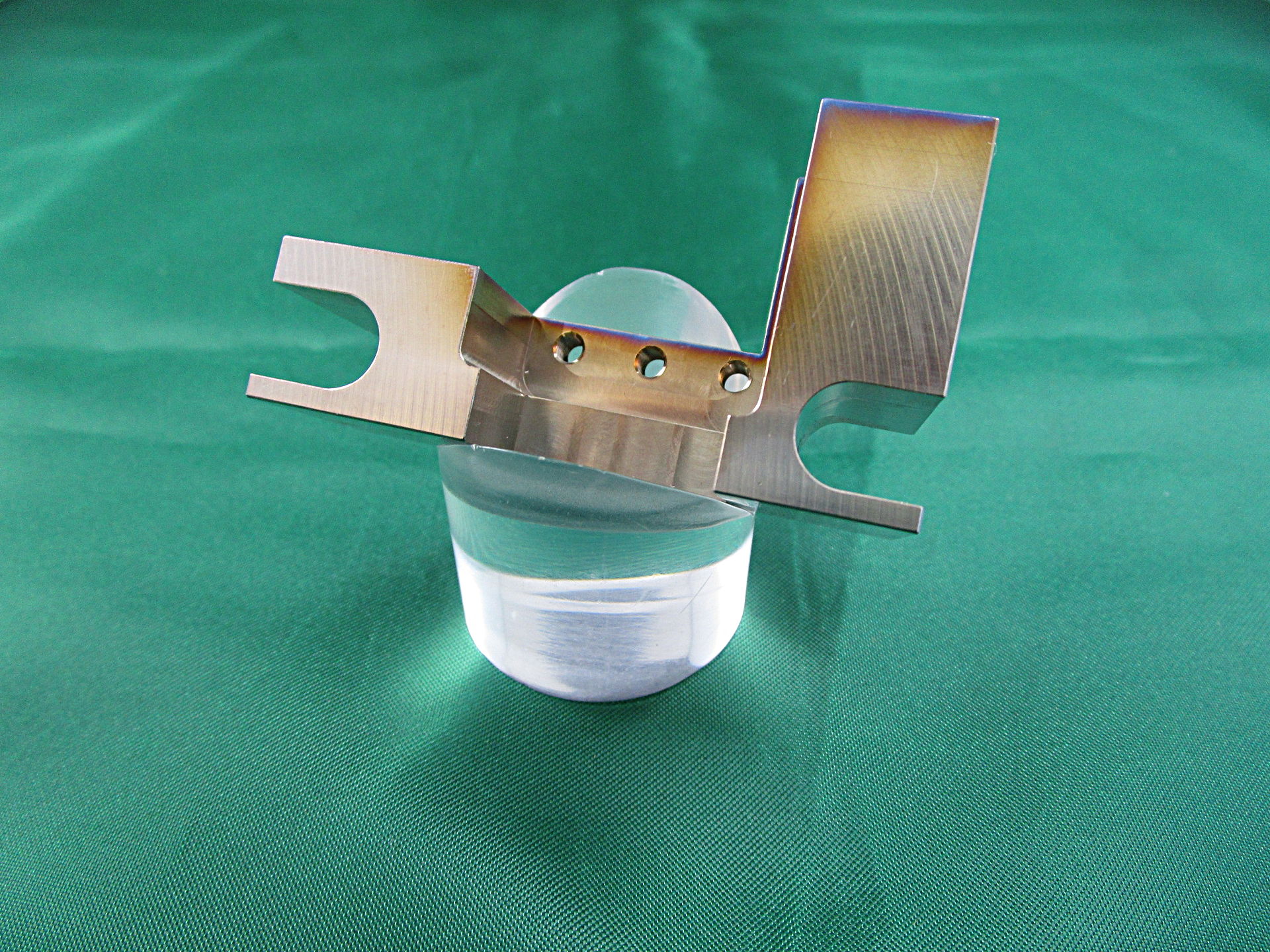

R0.5深さ3mm、R2深さ15のポケット加工、R4深さ20の長溝加工をしています。
ポケット加工では、ロングネックエンドミルを使用しているため加工時間が長いです。
ワイヤーカットでL字にしたときに平面に反りが出やすいため苦労しました。
