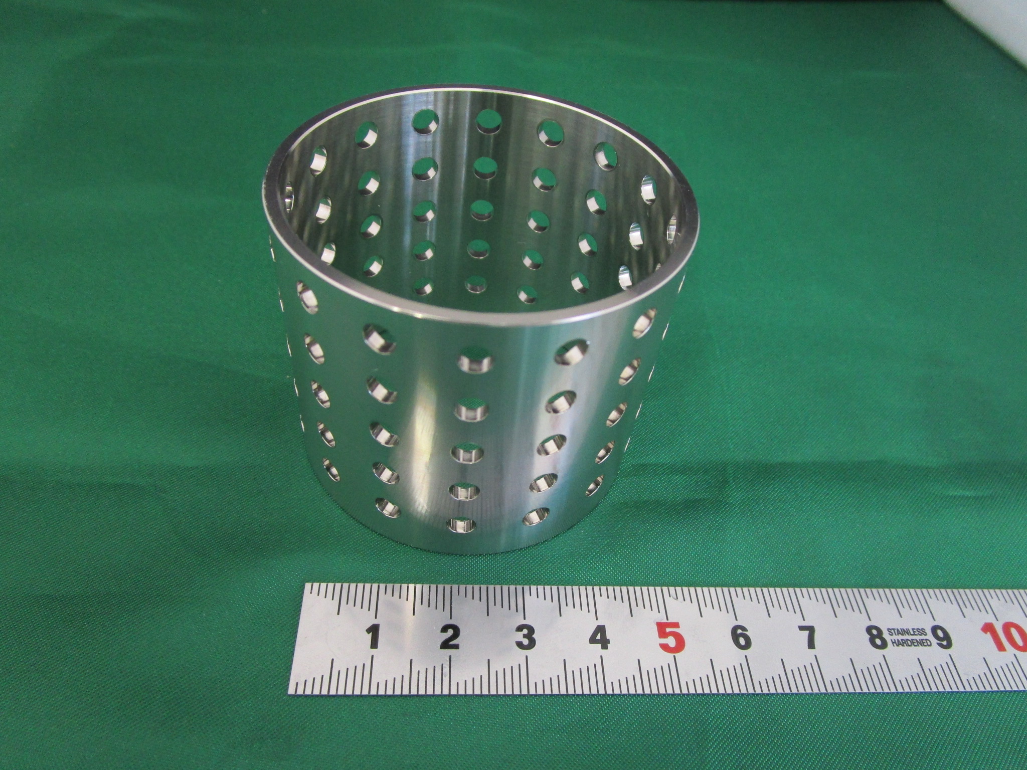

【軽量化 パイプ加工 ステンレス SUS304】
【材料】
ステンレス SUS304
【サイズ】
Φ50mm 高さ45mm 内径45mm
【加工方法】
NC旋盤 マシニングセンター(インデックス)
【精度】
±0.02
【ロット】
1~20
【製作期間】
受注後4週間程度
【特徴】
ステンレスのパイプ加工で、軽量化のために外周へ穴あけ加工をしています。
当社では、こういった円筒側面も数値制御による精度の高い加工も可能です。
穴あけに限らず、ポッケト加工も可能なのでこういった形状で、お困りの場合は当社にご連絡ください。
