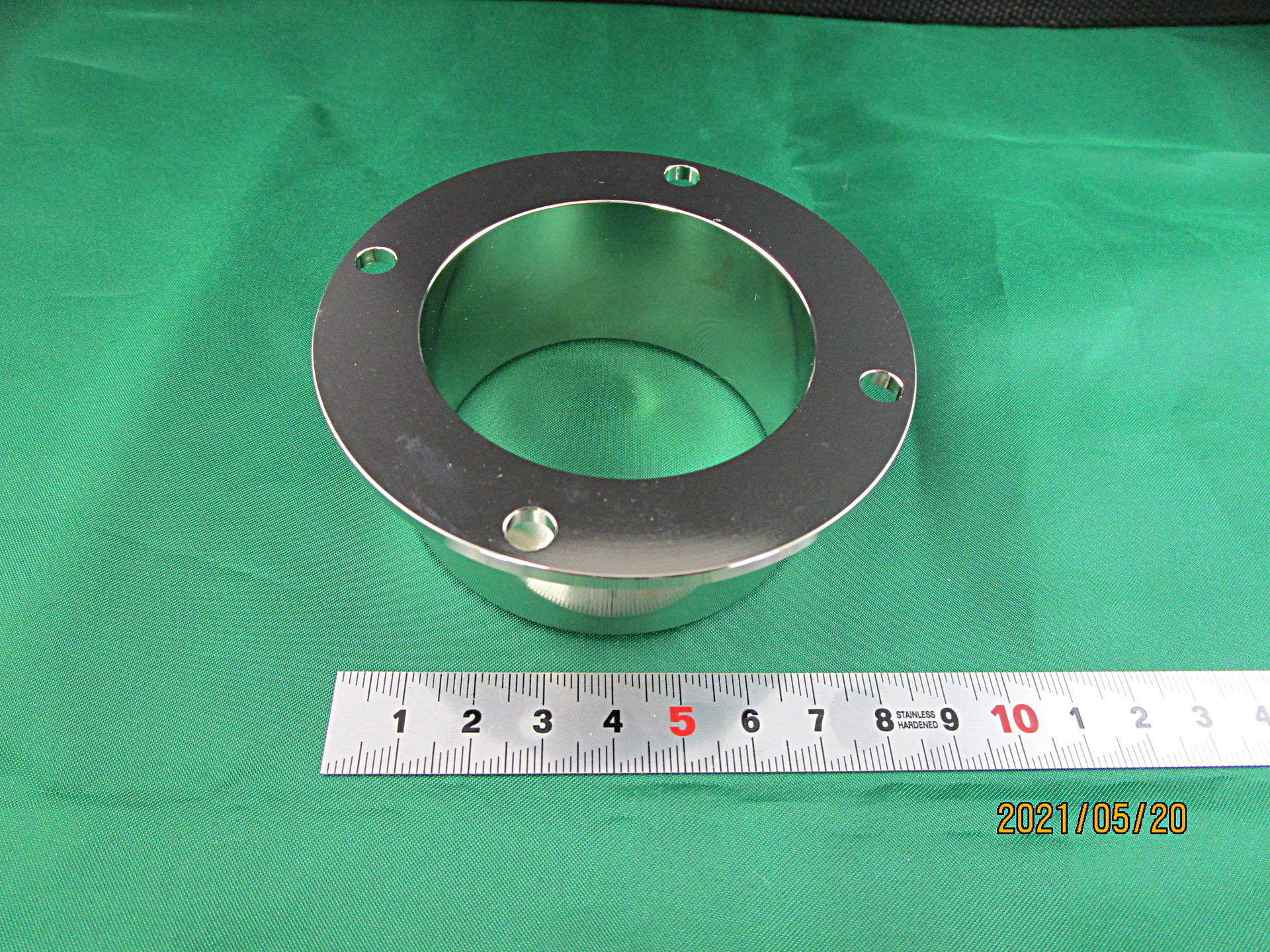

▼写真の製品について
【材料】
アルミ A5056
【サイズ】
Φ80mm 高さ25mm
【業界】
【加工方法】
NC旋盤 マシニングセンタ 無電解ニッケルめっき(協力会社)
【精度】
垂直度±0.01
【ロット】
1~20
【製作期間】
受注後4週間程度
【特徴】
フランジ機能を満たすため工程を工夫し、底面と内径部分の垂直度(±0.01)が出るように加工しています。
また、弊社では一貫生産で材料調達、切削加工から表面処理まで対応することが可能です。
この製品は、腐食防止のため無電解ニッケルめっき(5μ)をしています。
〇無電解ニッケルめっきとは‥
電気を使用せずに化学的還元作用によりめっきする手法です。
大きな特徴として、めっきの膜厚を均一に処理することができます。
無電解ニッケルめっき液が浸漬していれば「複雑な形状」「寸法精度を有するもの」に対して、最適なめっきです。
