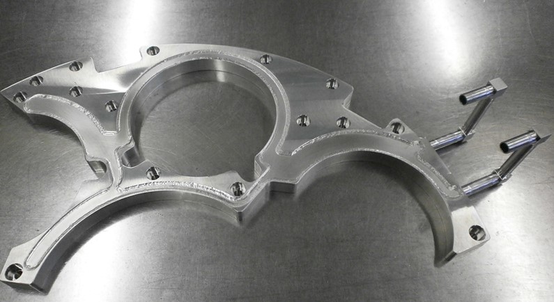

形状は様々ありますが、プレート状のブロックにマシニングなどで水路溝を形成し、薄板をレーザーやワイヤー放電で切断して、両者を溶接で接合して水路を形成します。TIG溶接で製作することもありますが、当社ではファイバーレーザー溶接をお勧めしています。利点は、TIG溶接よりも歪みが少なく抑えられることと、深い溶け込み(5mm以上)が可能なことです。また、当社では開先形状なしに5mmまで完全溶け込み(裏波溶接)を実現しています。
