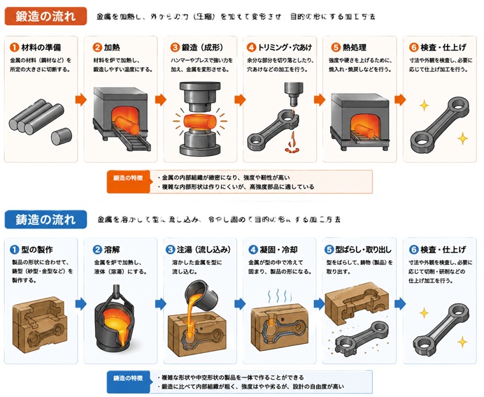

【鍛造とは】
鍛造とは、金属に圧力を加えて成形する工法です。
黄銅材を加熱し、金型で圧縮することで部品形状に近づけます。
【鍛造の特徴】
~高強度~
金属組織(メタルフロー)が整うため、
・割れにくい
・耐圧性が高い
・強度が安定する
→ バルブ・継手向き

【鋳造とは】
鋳造とは、溶かした金属を型に流し込んで成形する工法です。
複雑形状や大型部品に適しています。
【鋳造の特徴】
~複雑形状に強い~
中空構造や複雑形状でも成形可能
~金型自由度が高い~
形状によっては初期コストを抑えやすい
~大型部品に向いている~
重量物・厚肉製品に有利
