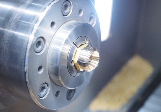

【切削速度とは】
切削速度とは、工具の刃先がワーク(材料)表面を移動する速さのことです。
単位は通常 m/min(メートル毎分) で表します。
簡単に言うと、
「刃先が1分間にどれだけ材料表面を削って進むか」
を示す重要な加工条件です。
【切削速度と回転数の関係】
旋盤やマシニングでは、直接設定するのは「回転数(rpm)」です。
しかし実際に材料に影響するのは切削速度です。
~計算式~
V=π×D×N÷1000
V:切削速度(m/min)
D:工具またはワーク径(mm)
N:回転数(rpm)
~例(黄銅 φ50mm の場合)~
回転数:1,000 rpm
直径:50mm
V=3.14×50×1000÷1000
V≒157m/min
つまり、切削速度は約157m/minになります。
【なぜ切削速度が重要なのか?】
切削速度は、次の3つに直結します。
① 工具寿命
速度が高すぎる → 摩耗・焼き付き増加
速度が低すぎる → 溶着・仕上げ不良
② 加工精度・面粗度
適正速度でないと、
・面粗度悪化
・バリ増加
・寸法ばらつき
が発生します。
③ 生産性・コスト
切削速度を上げれば加工時間は短縮しますが、
・工具交換頻度増加
・不良率増加
・突発欠損リスク
が上がる場合があります。
【材質別の目安】
~C3604(快削黄銅)~
切削速度目安・・・150〜300 m/min
~C3771~
切削速度目安・・・120〜250 m/min
~C6801(鉛レス)~
切削速度目安・・・80〜180 m/min
~アルミ~
切削速度目安・・・300〜800 m/min
※工具材質・冷却条件で変動します。
【最適条件の考え方】
① 材料特性を見る
鉛レス材は摩擦が増えやすく、やや低速+安定切削が有効な場合が多いです。
② 削り代を見直す
削り量が多いと工具負荷が増大。
鍛造化で削り代を減らすと、切削速度を上げやすくなります。
③ 工具寿命基準を設定する
・ショット管理
・摩耗幅管理
・面粗度基準設定
【まとめ】
切削速度は、
・工具寿命
・加工精度
・コスト
・生産性
すべてに影響する最重要パラメータです。
特に黄銅加工では、
「材料費 × 工具費 × 加工時間」
のバランスで最適点を探ることが重要です。
