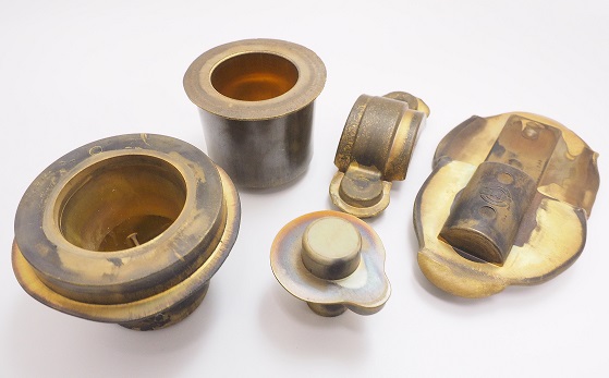

【真鍮(黄銅)加工専門】
・『真鍮(黄銅)加工品のことならお任せください!』
得意材質:真鍮(黄銅)・砲金(青銅)・アルミ・ステンレス
・『品質管理の徹底でより良い製品を提供します』
黄銅鍛造から切削加工まで一貫生産いたします。
豊富な材料在庫により短納期にて対応が可能です。
高品質・低コストでの対応が可能です。
また、少ロットから数万個の対応可能です。
お気軽にお問い合わせください。
