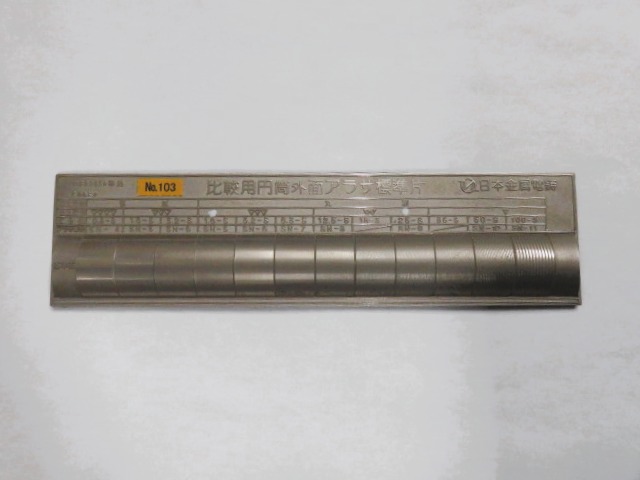

【面粗度の測定方法】
面粗度は、専用の測定器を使って数値で評価します。
① 接触式(スタイラス方式)
・針のようなセンサー(スタイラス)で表面をなぞる
・凹凸の変化を検知し、数値化
・一般的な金属加工品などに広く使用
② 非接触式(光学式)
・レーザーや白色光で表面をスキャン
・非接触なので、柔らかい素材や微細な部品にも使える
・精密機器や電子部品の測定に便利
