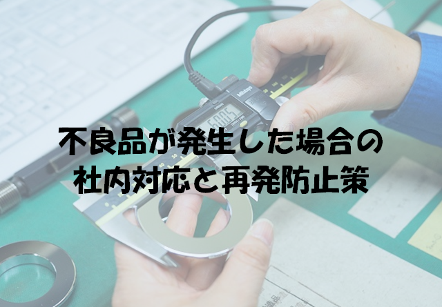

【製品不良が発生した場合の社内対応と再発防止策】
1.不良の発見・一次対応
~不良の発見~
製造現場・検査・出荷・顧客からの指摘など
~一次対応~
・不良品の隔離・識別
ラベル、エリア分け
・同一ロットの出荷停止
・発生状況を記録
日時、数量、担当者など
2.情報共有・初期報告
~情報共有~
・赤エフ(情報連絡書)を作成
・不良内容・発生場所・発見者・対象数を明記
~報告先~
リーダー、品質保証部門、生産管理など関係部署へ速やかに報告
3.原因調査
~調査方法~
・現物の分解や測定
・工程内の再現テスト
・「なぜなぜ分析」や「特性要因図」を活用
~観点~
・設計不備
・部品不良
・作業ミス
・設備異常
・保管・輸送環境など、多角的に調査
4.再発防止策の立案・実施
~対策内容~
・作業手順の見直し
・設備の点検・修正
・部品変更や仕入先への指導
・治具や検査方法の強化
~定着化~
・手順書や標準書への反映
・現場教育・周知徹底
作業者への再指導
・管理記録の見直し
5.効果確認・フォローアップ
~モニタリング~
・同様の不良が再発していないか確認
・日常点検や抜き取り検査で確認
~結果共有~
品質会議・朝礼などで展開し、全社的な水平展開を図る
6.顧客対応が必要な場合(社外不良)
~初期対応~
・迅速な謝罪・説明
・代替品の手配、不良品の回収手続き
~報告書提出~
・不良報告書(原因・対策含む)を作成し、顧客へ提出
【再発防止策の具体例】
~作業ミス~
・チェックリストの導入
・作業標準の見直し
・ダブルチェック体制
~設備異常~
・定期メンテナンスの強化
・異常検知システムの導入
~部品不良~
・受入検査の強化
・仕入先への品質指導
・ロット管理の徹底
~設計不良~
・設計審査の強化
・製品評価試験の見直し
★対応を徹底することで、製品不良の早期発見と迅速な対処を実現し、再発防止につなげるとともに、製品の品質向上とお客様からの信頼確保を目指してまいります。
