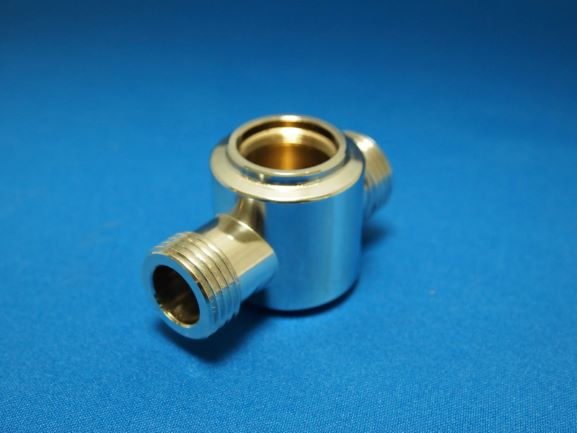

製品名:分岐バルブ
素材:黄銅
黄銅(真鍮)加工品~ロウ付け
【分岐バルブとは?】
分岐バルブは、1本の配管(主流)から複数の方向に流体を分岐させるためのバルブ機構です。
主に水道・ガス・空調・油圧などの配管系で使われます。

~加工工程の流れ~
1.真鍮部品の機械加工
┗ 旋盤・フライスでネジ・穴あけ・テーパー等を加工
2.清掃・脱脂
┗ 表面の酸化物や油分を除去
3.ロウ材とフラックスの塗布
┗ ロウ(銀ロウや銅ロウ)を接合部にセット
4.加熱(バーナーまたは炉)
┗ 600~800℃で加熱し、ロウを溶かして流し込む
5.冷却・洗浄・仕上げ
┗ 酸洗い・研磨・気密テストなどを行う
