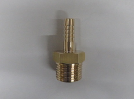

製品名:6133-1/2×9.0 ホースニップル
素材:黄銅
サイズ:ホース差し込み部の外径9.0mm
ネジサイズ:PT1/2
【ホースニップルとは】
ホースニップルは、ホースと機器・配管をつなぐための継手部品です。
片側がねじ部、もう片側がホースを差し込む「バーブ(ギザギザ)」形状に
なっており、ホースを差し込んでホースバンドで固定することで接続します。
~特徴~
・構造がシンプル
片側が片側がねじ、もう片側がホース差し込みで構成される
・工具不要で取り付け可能
バンド締めだけで接続できる場合が多い
・豊富なサイズ展開
ホース径やねじサイズに応じた多様な製品がある
・材質が選べる
真鍮・ステンレス・鉄・樹脂など、流体や環境に応じて選定可能
~メリット~
・取り付けが簡単
ホース差し込み+バンド固定で接続完了
・価格が安価
製造コストが低く、汎用製品は比較的安価
・メンテナンス性が高い
ホース交換時も簡単に取り外し可能
・汎用性が高い
空気、水、油など多くの流体に対応できる
・多くの製品に対応
ねじ規格やサイズに合わせて選べる種類が豊富
~デメリット~
・高圧・高温には注意が必要
一定以上の圧力・温度では漏れやホース抜けのリスクあり
・バンド固定が必須
バンドが緩いとホースが抜けて事故の原因になる
・ネジ規格の違いに注意
PT、NPT、Gネジなど、規格が異なると接続できない
・材質選びが重要
真鍮は薬品や海水に弱いため、用途に適した材質選定が必要
~用途~
・空圧機器
コンプレッサー、エアツールのホース接続
材質:真鍮、アルミ、樹脂
・水配管・冷却水
ポンプ・水槽・冷却装置
材質:真鍮、ステンレス
・オイル配管
潤滑油や作動油の供給
材質:鉄(メッキ)、真鍮
・農業設備
潅水チューブ、液体肥料供給
材質:樹脂、ステンレス
・薬品供給
軽薬液や洗浄液ライン
材質:耐薬品グレード樹脂、SUS316
~使用上の注意点~
1.ホースサイズとニップル径を正確に合わせる
緩すぎると漏れ、きつすぎると装着不可
2.ホースバンドを必ず使用する
バンドがないと、圧力や振動でホースが外れる危険あり
3.ネジ部にシール材を使う(必要に応じて)
PTFEテープやシール剤で漏れを防止
4.耐圧・耐熱仕様を確認する
使用環境に合わないと破損・事故の原因に
