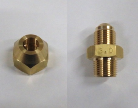

製品名:フレアナット
ユニオン(オリフィス用)φ3.0(刻印付)
素材:黄銅
フレアナットとユニオン(オリフィス用)が組み合わされたセット品は、
冷媒・空調・油圧・ガス配管などの現場で、簡単に接続・流量調整ができる
便利な部品構成です。
~セットと役割~
・フレアナット
配管(フレア加工済みチューブ)とユニオン本体をしっかり締結するためのナット
・ユニオン本体(オリフィス付)
内部に流量を制限する絞り穴(オリフィス)を持ち、接続と流量制御の
役割を兼ねる
~特徴~
・接続と流量制御が一体で行える
・工具で簡単に着脱・交換が可能
・オリフィス径により、流体の通過量を現場で簡単に調整できる
・刻印付きタイプなら、サイズ・口径が一目でわかる
~主な用途~
・冷媒配管(エアコン・冷凍機)の流量調整
・油圧・空圧装置の回路バランス制御
・設備メンテナンス時の部品交換や流量の見直し
・水やガスの定量供給を行うラインの分岐部に
~メリット~
・必要な部品があらかじめセットになっているため、部品選定の手間が省ける
・接続作業がしやすく、施工時間を短縮
・オリフィスサイズを変更するだけで流量調整が容易
【フレアナットとは】
フレアナットとは、主に配管の接続部に使用されるナットで、チューブの端部を
広げた部分と密着させて締結する構造です。
冷媒管・ガス管・水回りなどで使われ、気密性が高く、着脱が可能な接続方法
として広く利用されています。
~特徴~
・漏れに強い
パッキンなしでも金属同士の密着で気密性が高い
・分解・再接続が可能
メンテナンスや交換がしやすい
・振動や圧力に強い
機械的にしっかり締まるため、耐久性がある
・シンプルな構造
ナットとフレア加工されたパイプだけで接続可能
~用途~
・冷凍・空調設備の冷媒配管
・ガス機器や燃料ラインの金属配管接続部
・油圧・空圧配管
・水道設備や一部の機械装置内配管
【ユニオン(オリフィス用)φ3.0(刻印付)】
配管の着脱が可能なユニオン継手に、オリフィス(絞り穴)を
組み込んだ部品です。
主に流体の流量を制御する目的で使われ、空調・冷却・油圧・空圧などの
配管システムで広く利用されます。
~特徴~
・オリフィスによる流量制御が可能
・ネジ式で簡単に配管の着脱・メンテナンスができる
・組み込みが容易で、省スペース設計にも対応
・サイズや流量に応じて、さまざまなオリフィス径が選べる
~主な用途~
・冷却水や冷媒の流量調整
・空気・ガス・油圧配管の流体制御
・分岐配管ごとの流量バランス調整
・精密機器・分析装置などの定量供給ライン
