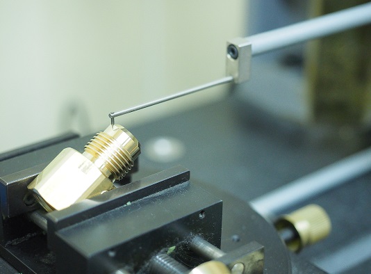

【C面・R加工とは】
C面加工(面取り)とは、部品の角を斜めに削る処理です。
R加工(丸み)は、角を丸く削る処理で、丸みを持たせて滑らかにします。
これらの加工は、真鍮(黄銅)をはじめとする金属部品において、
外観や使い勝手だけでなく、製品機能の安定性にも関わる重要な工程です。
【C面やRが必要な理由とは】
1.安全性の向上
鋭利な角をそのままにしておくと、使用時や組立時に手や指を
傷つける恐れがあります。
C面やR加工を施すことで、滑らかで安全な形状になり、作業者や
ユーザーのケガを防止できます。
2.組立性・加工性の向上
角が鋭すぎると、部品同士がうまくはまらない、位置合わせが
困難になるなど、組立精度が低下します。
C面やRをつけることで、スムーズな組付けや挿入が可能となり、
作業効率の向上にもつながります。
3.耐久性・強度の確保
角部には応力(力の集中)がかかりやすく、そのままだと割れ・欠け・
疲労破壊が発生しやすくなります。
RやC面を設けることで、応力を分散させ、製品の耐久性や信頼性を
向上させることができます。
【真鍮(黄銅)部品におけるC面・R加工の重要性】
真鍮(黄銅)は、加工性に優れた非鉄金属として広く使われていますが、
比較的柔らかく、応力集中に弱いという特徴もあります。
そのため、継手・ニップル・継ぎ手部品などの構造部品においては、
C面(面取り)やR(角の丸み)の適切な設計が欠かせません。
【C面・R加工の主な効果】
・ネジ込みや差し込み時の滑りを良くする
作業効率が向上し、接続ミスの防止にもつながります。
・摩耗や金属疲労を抑え、部品の長寿命化を実現
応力が分散され、割れ・欠けなどのトラブルを防止します。
・水まわり部品でのパッキン破損や漏れ防止に寄与
エッジによるパッキンの損傷を防ぎ、密閉性・安全性が確保されます。
【真鍮製部品における実用例】
・配管継手・ホースニップルのネジ部の端面C面
・給水ユニットの挿入部のR加工
・装飾金具の外観処理としての面取り
これらは単なる美観だけでなく、製品性能を支える重要な設計要素です。
★C面やRをすることによって、作業員の安全性や製品の耐久性を高め、
安心して長くお使いいただける高品質な製品をお届けできるよう
努めております。
