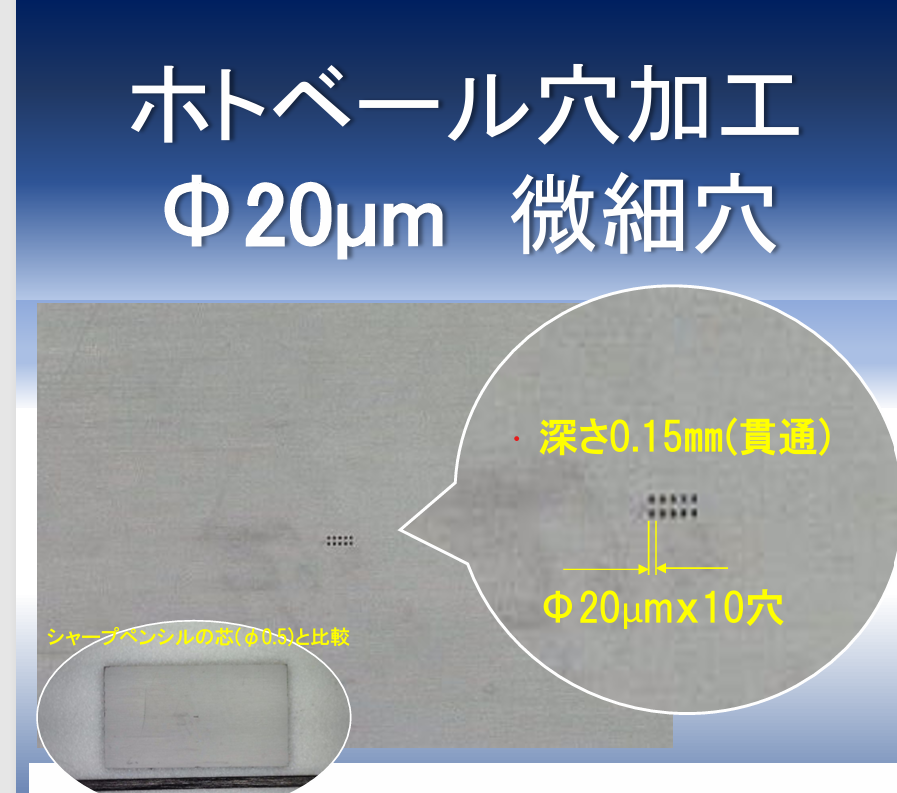

マシナブルセラミックスであるホトベールへφ0.02穴をあけることができます!
【概要】
■穴φ0.02x深さ0.15㎜(貫通)
■材質:ホトベール(マシナブルセラミックス)
■用途:半導体集積回路の製造工程において用いるプローブカード
■加工機:マシニングセンター
※プローブカードとは半導体集積回路の製造工程において、ウェーハ上の回路性能を精緻に評価する検査ツールです
※詳しくは関連リンクをご覧いただくか、お気軽にお問い合わせ下さい。
