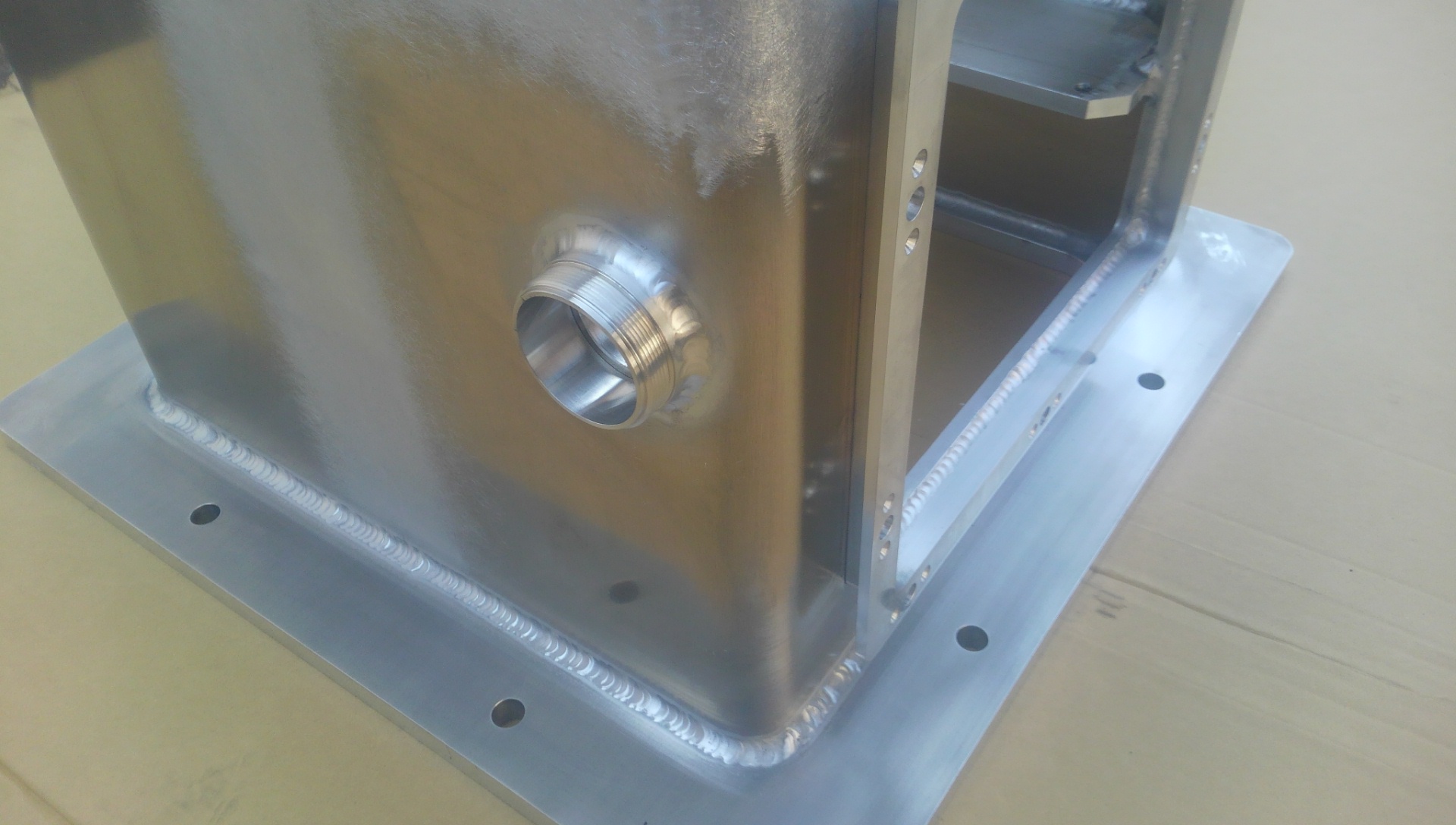

素材 A5052 厚板T=18 T=10 T=8
ワークサイズL650xW650xH600
素材ブランク加工・T=8曲げ加工後、溶接組立、整形
をし、五面加工機にて切削しております。
