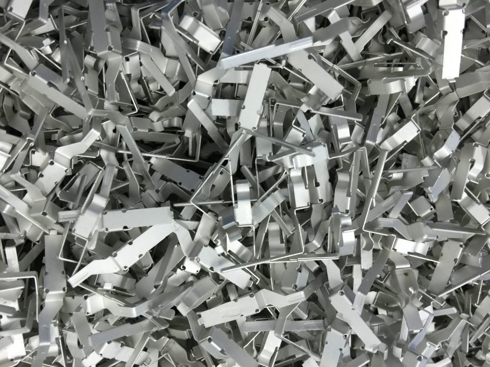

アルミダイカストADC12材に光沢ニッケルメッキ(高耐食性仕様SST120時間)をバレルでメッキすることが可能です。
画像は、ADC12ではない画像ですが、アルオンニッケル+クロムメッキをバレルメッキした画像です。
アルミダイカストへのバレルメッキも日常多数量産しております。
アルミへの高耐食性メッキ「アルオンメッキ」をバレルでメッキすることも可能です。
