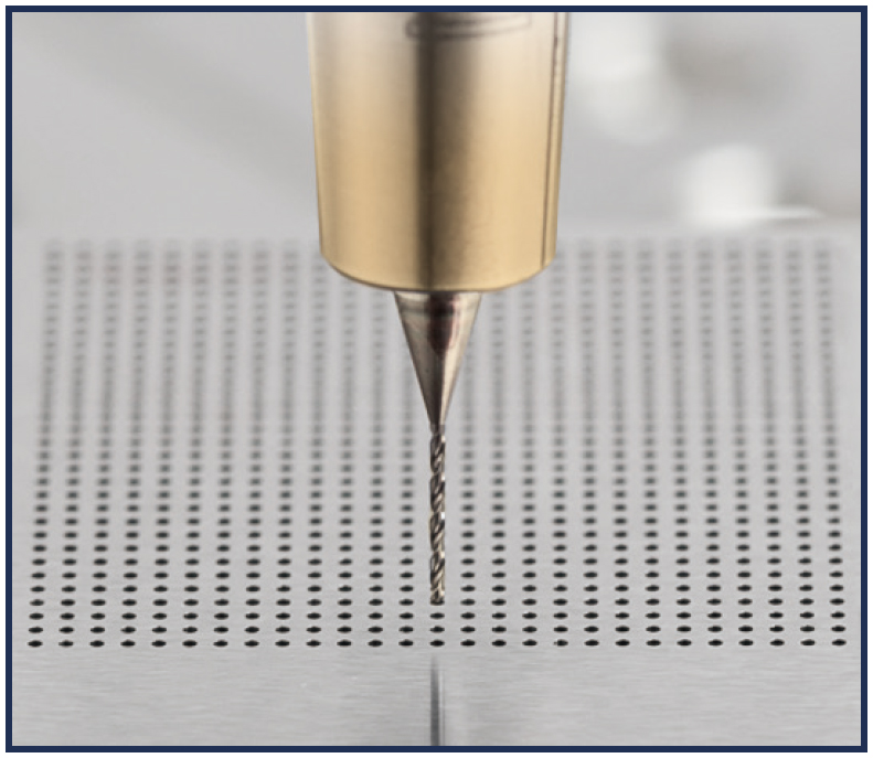

小径ドリルは折れやすい。折らないためには真っ直ぐ突き、曲げないことが重要である。それを可能にするのが当社が提供する「焼ばめホルダ スリムライン BLACK UNO」である。
「焼ばめホルダ スリムライン BLACK UNO」は、4D刃先で0.5µmの精度を保証する世界一高精度なツールホルダである。特にφ0.1以下の微細ドリルでその真価を発揮する。
但し、この超高精度を実現するためには工具にも制限があり、シャンク径がh4公差以内、真円度=0.3µm以内、円筒度=0.5µm以内である必要がある。
加工精度はマシニングセンタ主軸+ツールホルダ+切削工具のトータルでの振れ精度が影響する。振れ精度を突きつめたツールホルダの性能を体感して欲しい。
対応インターフェースはHSK-E25/E32 対応工具シャンク径はΦ3/3.175/4
シリーズとして保証精度1µmの精度を保証する「焼ばめホルダ スリムライン UNO」もラインナップ
対応インターフェースはHSK-E25/E32/E40/E50/F63 対応工具シャンク径はΦ3/3.175/4/6
