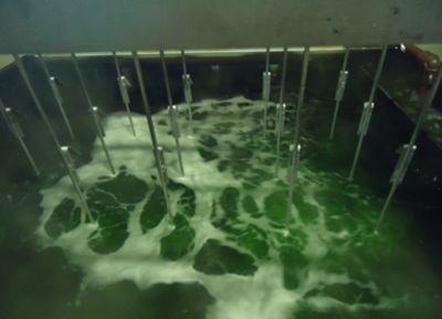

- 30L~3000Lまでの15個のメッキタンクを保有。それぞれの部品特性に応じて対応。
- 対応可能サイズ:米粒サイズから畳一畳分程度まで
無電解Ni-Pメッキタンク・・・13槽・・・吊り・バレル・大物部品・極小部品・材質(鉄・SUS・銅・アルミ)
無電解Ni-Bメッキタンク・・・2槽・・・吊り・バレル・大物部品・材質(鉄・SUS・銅・アルミ)
- 無電解Ni-Pメッキ自動機(吊り)
- バレルメッキ設備
- 厚付け無電解Ni-Pメッキ手動設備
- 無電解ニッケル-ボロンメッキ設備(手動・バレル)
- 無電解Ni-P/SiCコンポジットメッキ設備(吊り・バレル)
