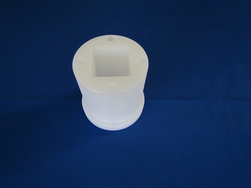

品名:ポリプロピレン 切削加工品
材質:ポリプロピレン (PP)
寸法:φ90×91H
ポリプロピレン 切削加工品です。
旋盤加工後、フライス加工にて中央に40mmの角穴、φ9の丸穴が4個をあけています。
PPは汎用樹脂のなかでは耐熱もよく(約100℃)、比重が軽く(比重:0.9)、酸・アルカリ等の耐薬品性も優れている材質です。
